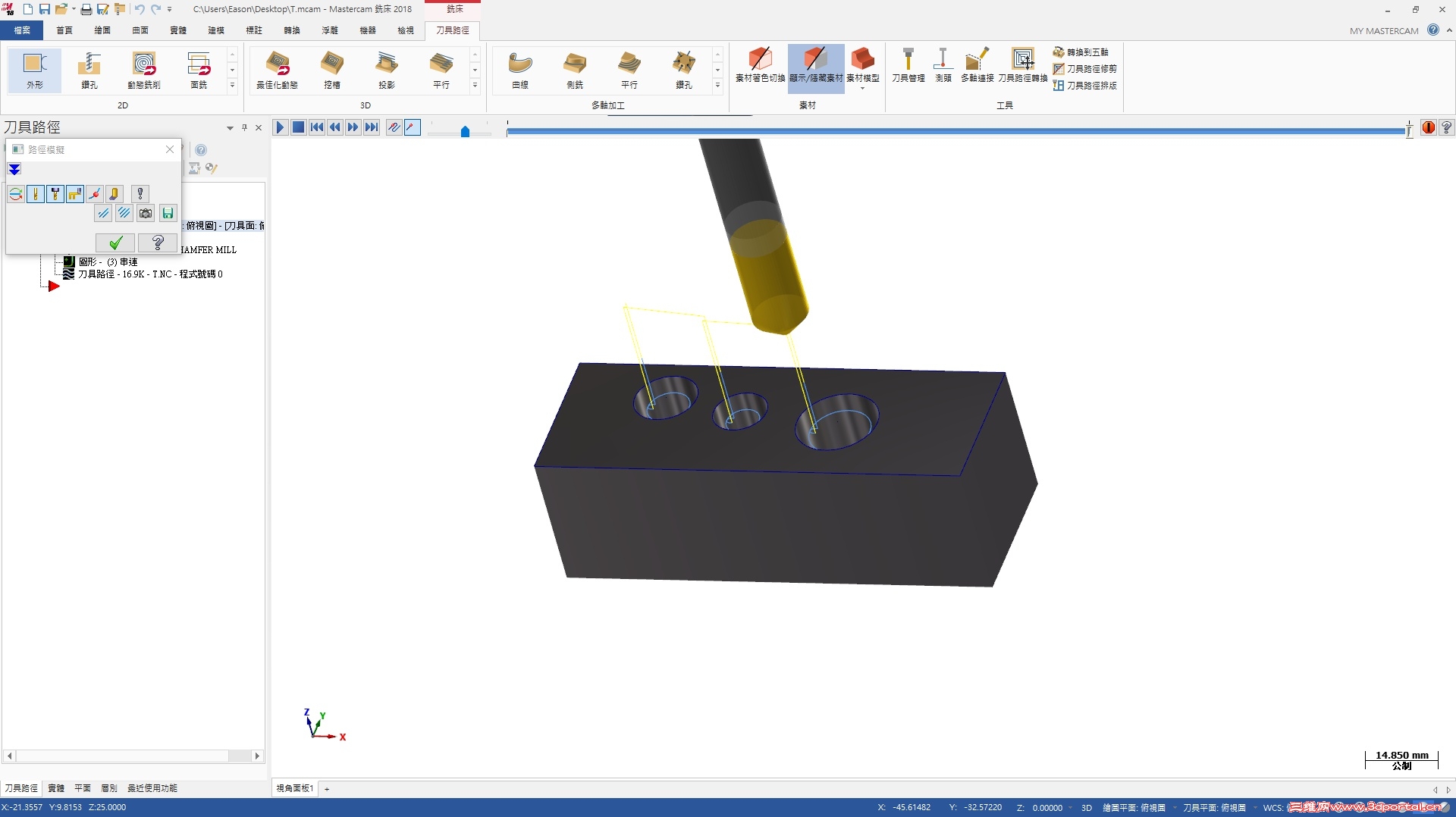

用的mastercam2017版,图上是倒角刀,点在刀路上看不见切没切到,好像是刀路已经透过实体,不方便观察,也不知道怎么修改。不知各位老哥有遇到过这问题没有

你这个刀路是倒角刀路吗?2 T$ V0 c3 h! {4 [
如果是倒角刀路的话,倒角是肯定没走出来!倒角要走出来,显示得刀路会切到工件里面得!包括你模拟刀路得时候你会看到刀是切刀工件里得!( s0 a7 t9 h  o5 d4 t5 g7 y- p6 b
模拟得时候,鼠标旋转一下,模拟慢一点,你会看到刀具很明显是走在工件表面还是切到工件里面得!

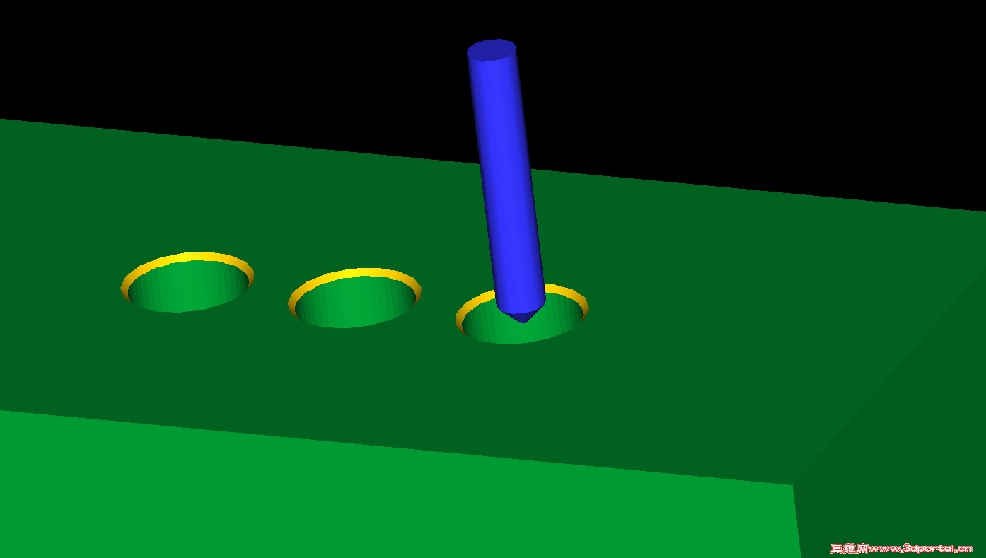

发表于 2018-10-2 21:34:14 | 显示全部楼层 来自: 中国台湾

 楼主| 发表于 2018-10-8 13:05:46 | 显示全部楼层 来自: 中国四川成都
kimapro 发表于 2018-10-2 21:34
/ ?6 l9 v& u( `. f7 ^1 @可用實體切削模擬
9 P- X4 D) {+ L' f* S0 z对对,就是这种效果,小哥怎么操作,怎么改过来

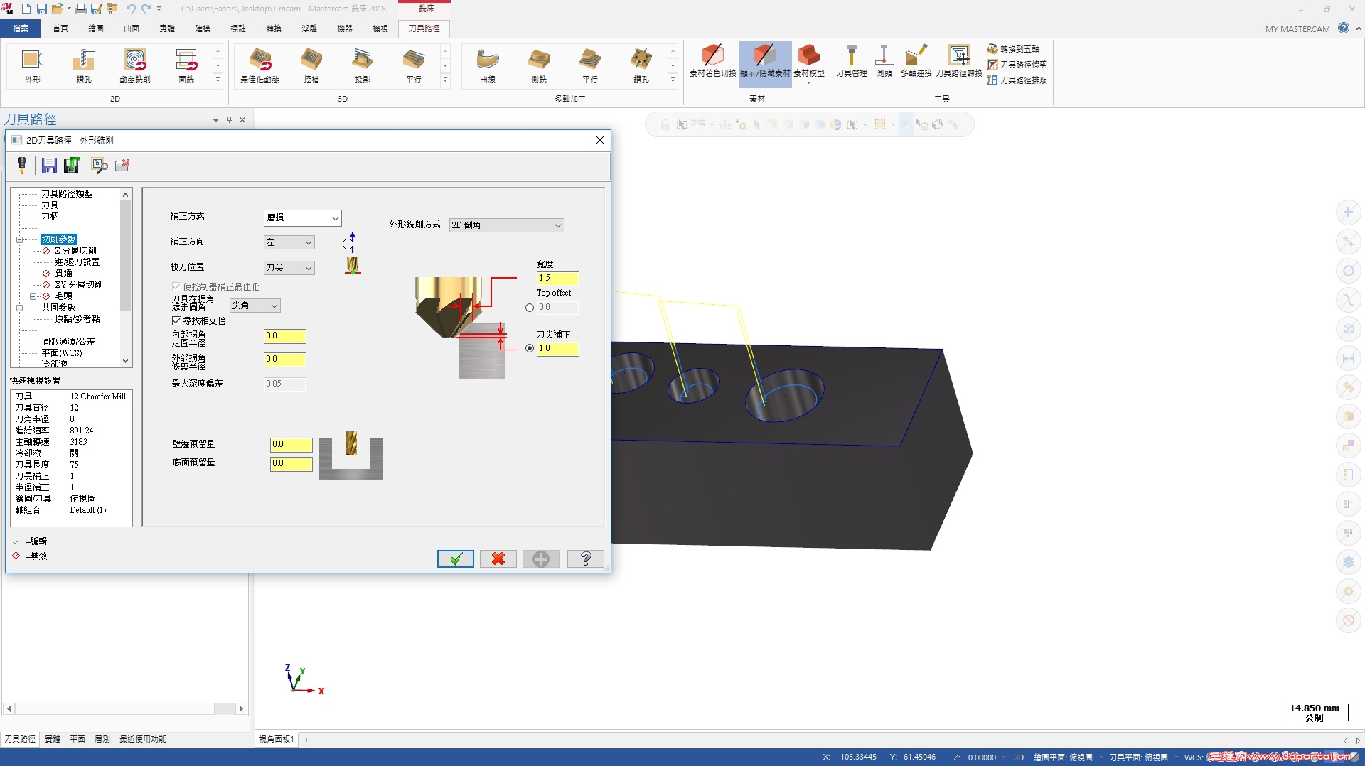

发表于 2018-10-11 22:02:49 | 显示全部楼层 来自: 中国台湾
$ g3 n0 B5 ~* U4 }. Z
碧波荡漾漾 发表于 2018-10-8 13:05
6 P% }# M3 |) X1 c4 c9 b, }+ u5 m对对,就是这种效果,小哥怎么操作,怎么改过来
/ y8 Z* z+ y/ F* e9 O( l; U6 }7 [$ I( `, j1 Y
. p. @' Z3 y8 l8 `6 O
; R7 l$ x- ~7 r, T1 q+ ?. R 2.jpg ' h; D3 |, u6 a! u' D6 o+ h
3.jpg / {% O$ f+ ?% v! n* q7 W2 R* `
8 R# }& i" x7 h: |) k
) _4 H9 V8 _+ ?4 t試試~  (〜^∇^)〜
