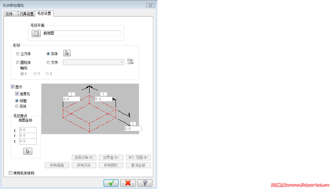

用的mastercam2017版,图上是倒角刀,点在刀路上看不见切没切到,好像是刀路已经透过实体,不方便观察,也不知道怎么修改。不知各位老哥有遇到过这问题没有

第一个转换视角,还不确定就把毛坯设为实体,这样它的毛坯就是你画的实体,然后仿真,就知道有没有倒角
