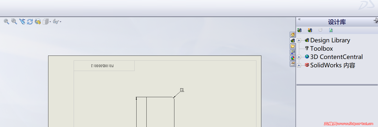

买的八代U集显笔记本,因为之前搜过8代U的集显时UHD620,比我之前的独显550m性能上要强一些,本以为运行SolidWorks2011肯定没问题,但本子回来发现还是多少有些问题。* H6 L2 z; x8 E8 s8 ~, H! S
通过网上的方法,改了注册表,关闭OpenGL,SolidWorks在运行装配体的时候很流畅,但在打开工程图、绘制草图或添加倒角时,SolidWorks卡顿
% y5 G- o& ?9 g, M不知道大佬们有没有好的解决办法1 O+ D( S. N8 S8 ?
感觉优化或修改一些东西能解决,毕竟UHD620性能够用了,而且打开工程图时,若点开右侧的工具栏,让其处于浮动状态,类似于下图中的状态,工程图使用正常,但也不能不停的点击右侧来画图。) k: K% |) `* e. I. e" U& w( r7 @& K
大佬们,帮帮我吧,新买的本;):mad:!!!

就是说你这个本本不适合用SW,我联想的老本本,独显是GeForce MX440的,用SW2011一点问题没有。用集成的就不行。

+ j7 i) r  I% |. v1 Z那是老的核显,新的核显UHD620相当于GT730M吧(网络数据),所以按理说,性能应该够了

笔记本,集显HD630,独显GTX1060,6G。运行SW2016,集显不禁用的话,卡的要死。供你参考一下。
