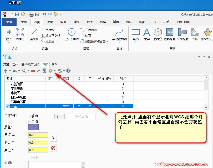

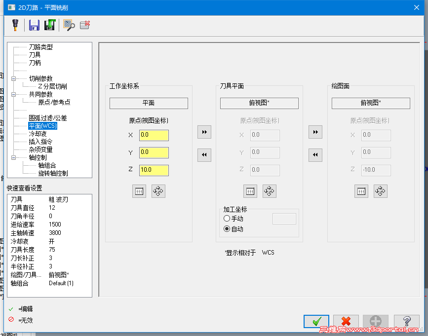

mastercam2017板,新建加工平面,后面刀具平面和绘图平面是灰色的,不可以选择。X9板都可以选择,不知各位大神有遇到过这个问题没有。

这个其实是你平面属性里面设置的问题,实际平面是没有问题的只不过它时显示相对WCS
发表于 2018-9-27 16:05:49 | 显示全部楼层 来自: 中国广东深圳
点那个向右箭头,点完就能改了
  D# O: J9 r6 V; N6 @6 s嗯,太感谢了,改过来了,谢谢,谢谢lol::lol:
