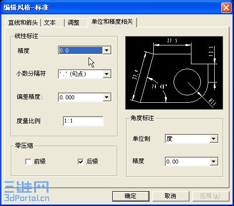

CAXA电子图板2007默认的标注精度为0.0,精度太差,每次都得调,太麻烦了,大家有没有好的方法呀?

调整后存为模板文件,画图时调用。

1 单击主菜单“格式(S)”中菜单项“标注风格(D)”,弹出“标注风格”对话框,从中选择"标准"(这是CAXA默认的标注风格)后,点"编辑”按钮,进入“风格设置”对话框。2 t. B8 \/ k0 Y0 K4 T9 Z) v
2  从“风格设置”对话框中选择【单位和精度相关】选项,在"线性标注"下"精度"列表框中选择你所需要的精度。点“确定”退出。6 _1 w" O% B6 b- T6 z& ~, e
8 D) D5 q7 u5 S5 z2 D3  在“标注风格”对话框中点“关闭”退出。
- b  }  d' j9 S, o  G0 K系统会自动更新。

但下次使用时,又恢复了0.0
发表于 2006-11-5 17:21:56 | 显示全部楼层 来自: 中国广西钦州
按5楼所述,应该是可以保存的。
