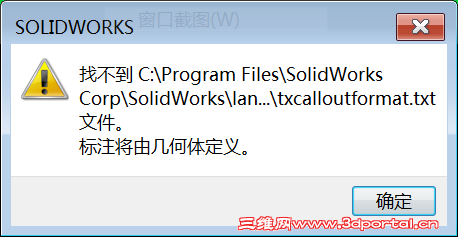

[注意] sw出现图示提示。现在钣金的成型工具不能用了
发表于 2018-9-13 16:19:21 | 显示全部楼层 |阅读模式 来自: 中国湖北武汉
安装
主题分类用于问题归类:
捕获2.PNG / k! b* Q0 a: ]% n" A4 X% _
sw出现图示提示。现在钣金的成型工具不能用了。用安装程序修复多次都没有用。请高手指点一下。) t/ b4 {& C& X. u8 A; m5 \' g
4 T; a# W9 M* L9 c
发表于 2018-9-13 16:52:05 | 显示全部楼层 来自: 中国湖南
检查下是否有txcalloutformat.txt这个文件,一般这个文件有2个,一个英文的一个中文的.
 楼主| 发表于 2018-9-14 08:50:23 | 显示全部楼层 来自: 中国湖北武汉
谢谢楼上的。我赶紧看看!
 楼主| 发表于 2018-9-14 08:52:45 | 显示全部楼层 来自: 中国湖北武汉
果然没有。到哪儿去找它呢?
