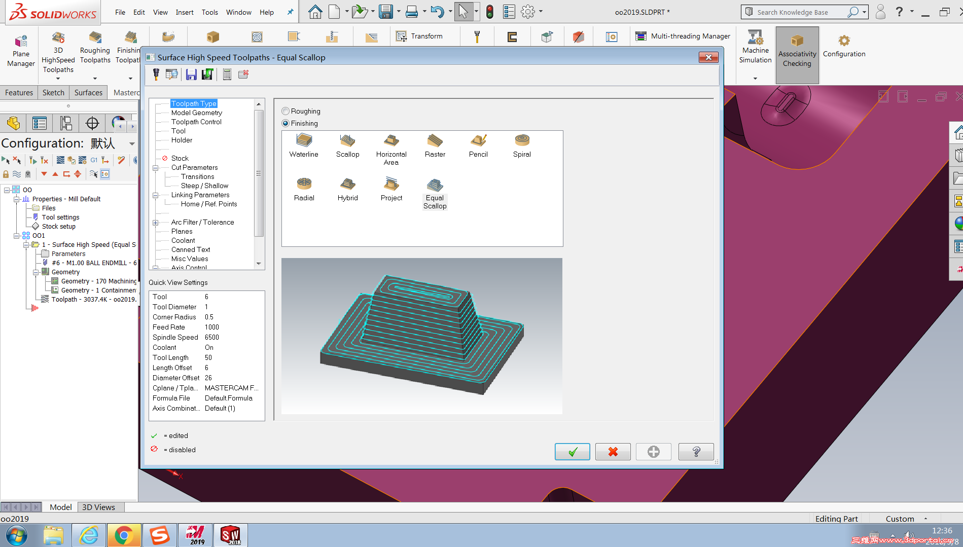

masstercam 这样刀路也是没有难度的很多加工方法都有这效果!

原文档太大了试编后被我删除了!图片上可以看清楚加工方式的。  详情 回复 发表于 2018-9-10 08:50
 楼主| 发表于 2018-9-10 08:50:52 | 显示全部楼层 来自: 中国广东广州
JXTT 发表于 2018-9-10 07:52+ ?$ o* L/ `/ W0 ~4 g3 O3 \* g
请把刀路一起发下,学习学习!
3 R3 f% A1 n4 n8 P6 u) {. r原文档太大了试编后被我删除了!图片上可以看清楚加工方式的。

发表于 2018-10-9 14:18:21 | 显示全部楼层 来自: 中国上海
2019的刀路吧,18没这功能

redbox_f 发表于 2018-10-9 14:184 M8 ]: P  `4 w& \- E' S1 k$ J
2019的刀路吧,18没这功能
' ~7 S! P; D/ N  Y# Q1 S8 y) dmastercam v9都能出这样刀路,楼主都说了很多加工方法都能有这个效果,他用了三种加工方式都有这个效果你没看见吗?主要是看编程员的技术,和软件无关系!
