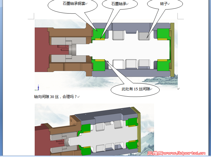

最近公司的标准机改用滑动轴承后很多客户投诉出现异响,以前的用的是角接触轴承,但是现场温度高且轴承两端有粉尘重灾区,用不了多久角接触轴承干结坏死;但是现在换成这个石墨滑动轴承后却出现异响,求助大神帮我看看这个结构有问题吗?需要做哪些优化呢?

绝对要异响,物料进入瓦内啦 ,你要想个办法解决密封4 O5 p/ d- ]* E4 A# o

外部加防尘橡胶罩,橡胶罩需要有弹簧圈箍紧。如果有空间的话可以用复合双层或三层。
