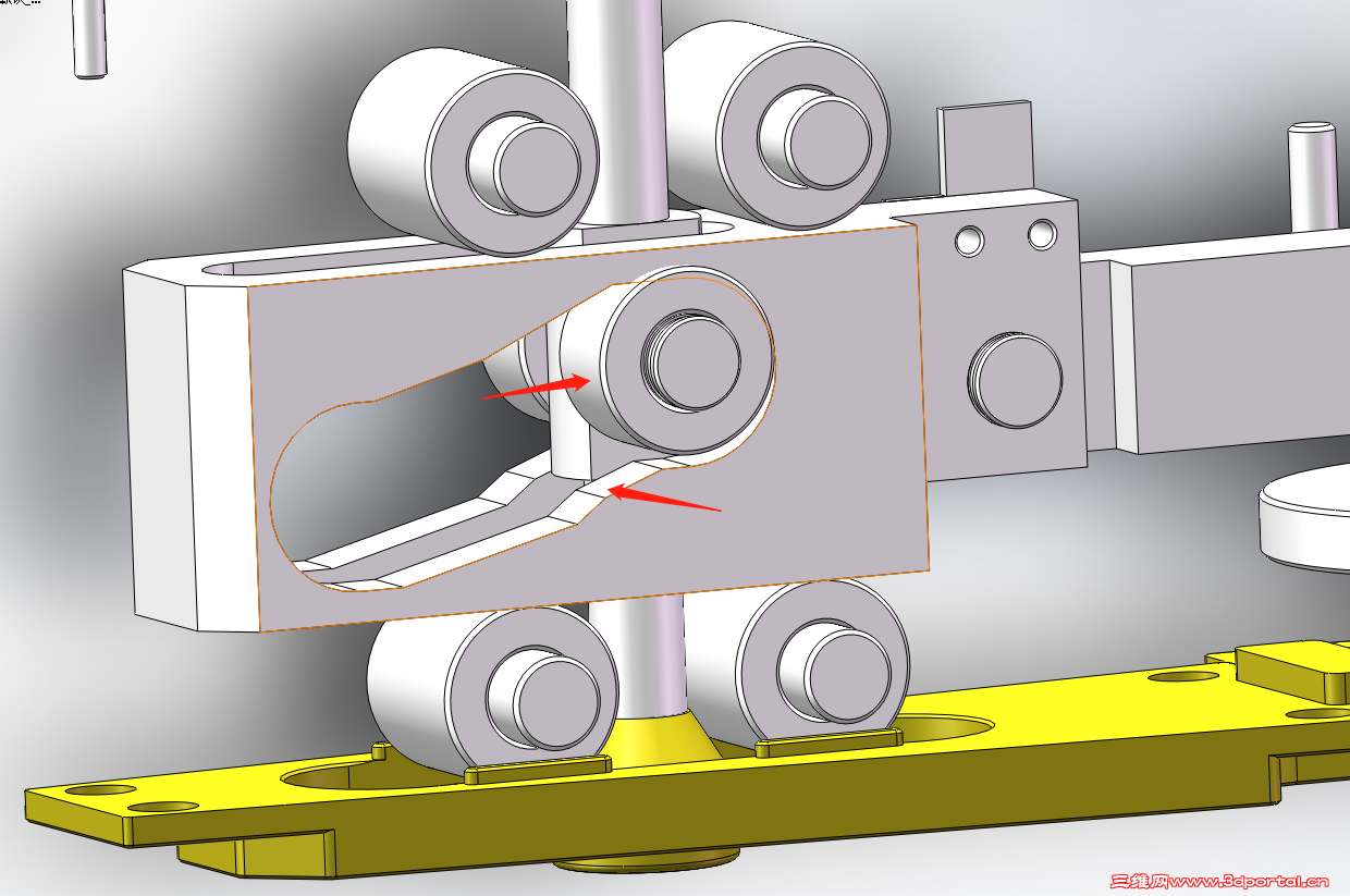

如题,我现在零件结构如下,请问应该选择哪种配合,可以让轴在斜槽里可以运动。

在槽零件画一槽中心草图,圆心至圆心,上下轮廓的中间线,制作中径。
& S  C, `- E4 v) N1 Z3 J再在滚子零件画一轴中心草图,点,保持与槽零件中心草图一个平面位置。/ b: e4 x$ Q2 l9 W- U% o' z3 x
装配中,将上两个草图显示,配合为路径配合。

楼上正解,点在线上。
