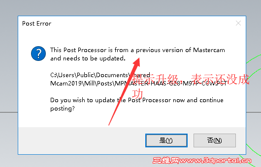

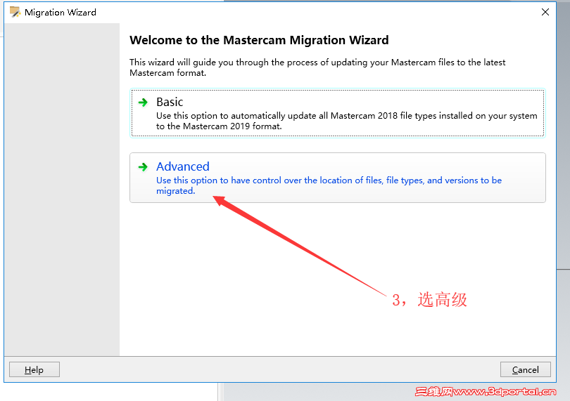

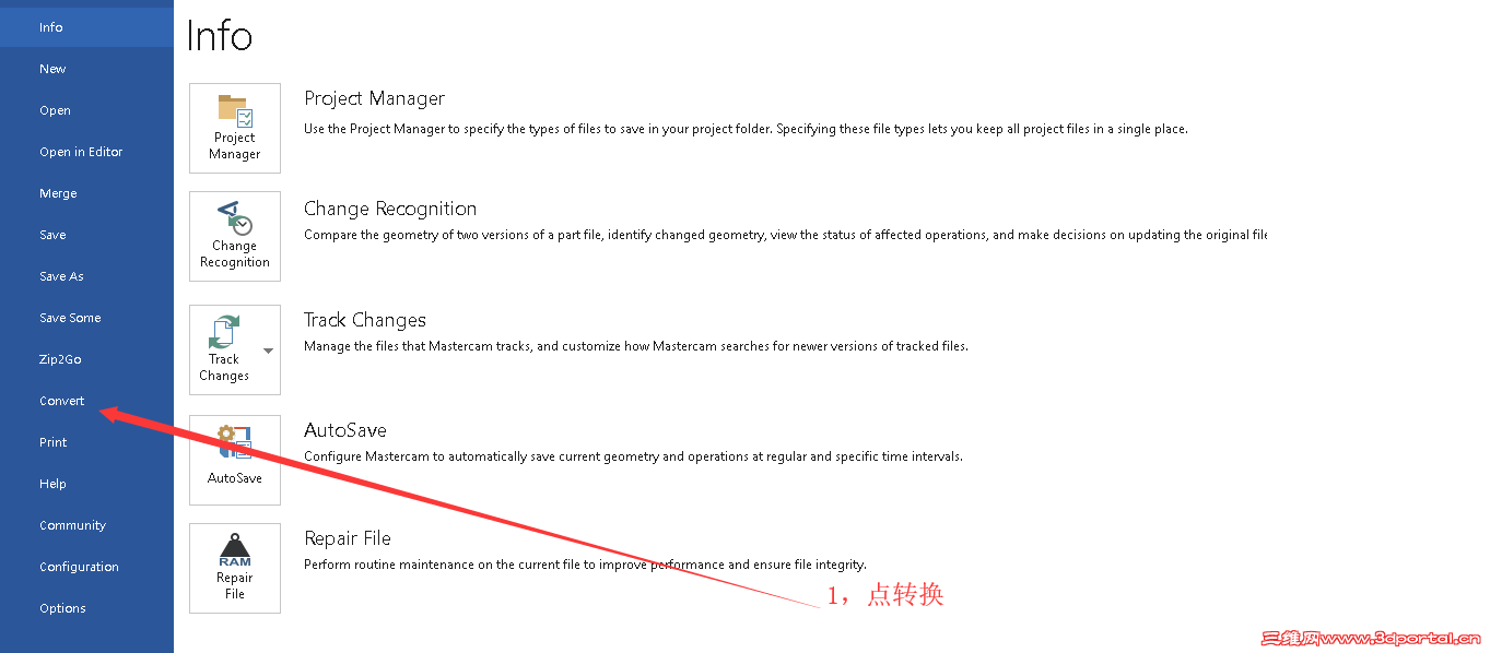

' Y  e8 `, G1 w3 j1 V: v4 q6 P' mMC后处理低版本升级高版失败的解决方法!!!!!!!
( j( `- ]) `/ NMC后处理低版本升级高版失败的解决方法-14 I; B, \% T8 r& C( I& s
这几步完成后大部分时候都能升级成功,如若不成功请继续往下看(刚刚有事没能一次写完),

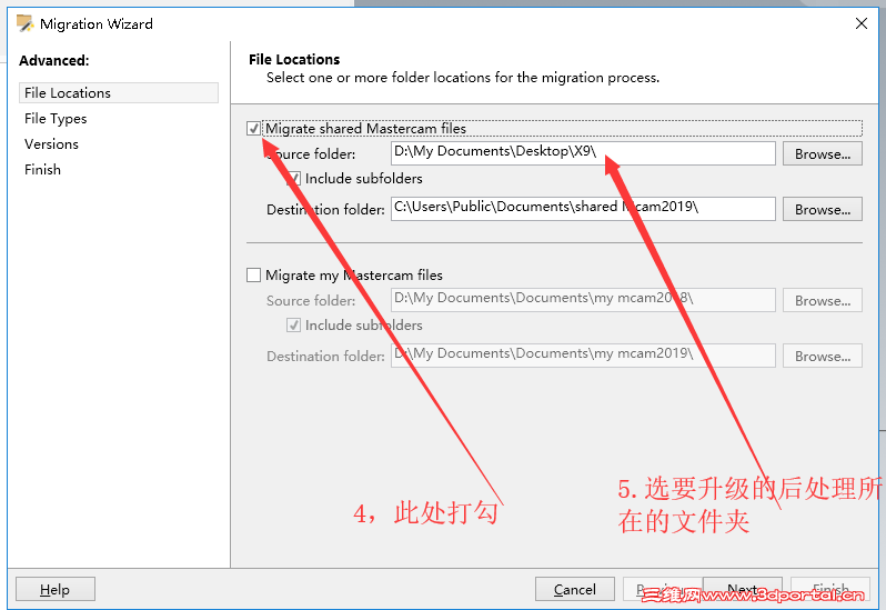

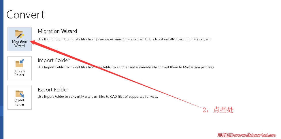

MC后处理低版本升级高版失败的解决方法-2~58 y; d" B) d: t( }" @. [% t
这几步完成后大部分时候都能升级成功,

0 w0 w% l# b0 ?, e) Q并不仅这几步(版大不要伤心,并非与你的完全相同)刚才有事还没完全写好,升级后有些后处理可能用的时候还是提示要升级,其实就是这个后处理刚才那几步并没有完全升级成功,此时点是,升级后处理,但依然不能成功。

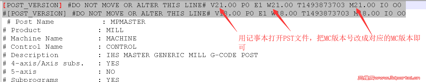

) }6 _% V8 o4 M0 r' I8 w最后就让未能升级成功的后处理文件可以使用不会再报警,方法是用记事本打开PST文件,把PST文件头的MC版本号改成对应的MC版本号就OK了。
