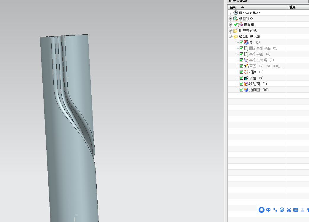

如下图,“百岁山”矿泉水瓶,4个弧形的槽纹,本以为很好画,结果整了半天整不出来,也没思路了,所以来到论坛请教各位大侠7 ~+ ^+ X9 }' ?8 F$ e8 g
! G9 K2 G. [9 Q* @- ]* u IMG_20180816_221538.jpg 0 D! m7 N* O! n2 t6 n6 a0 @/ s
. s4 M7 w, E$ ^& f' Z0 v  _下面的图示拉伸切除了下面的槽,中间那一段就没辙了

有个“沿指定线扫掠”生成实体,然后求差,不知道行不行。我是菜鸟,不行不要骂我!

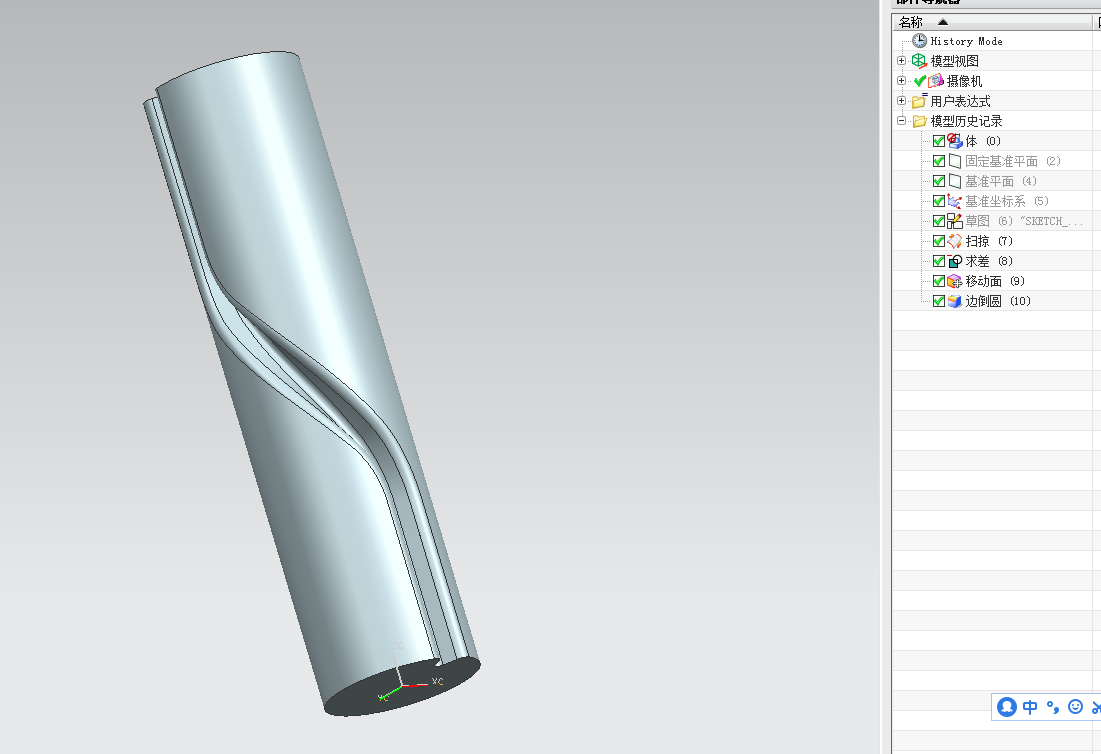

应该是这个样式的吧

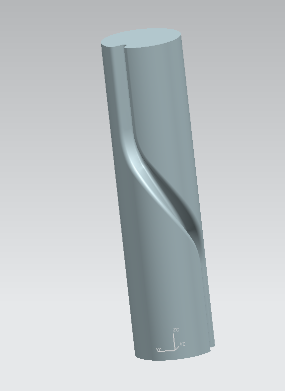

投影区线到面上,用管道生产形腔,阵列,求差
发表于 2019-2-18 14:10:34 | 显示全部楼层 来自: 中国山东泰安
如图
发表于 2019-2-18 14:13:58 | 显示全部楼层 来自: 中国山东泰安
图传不上去。用管道命令
