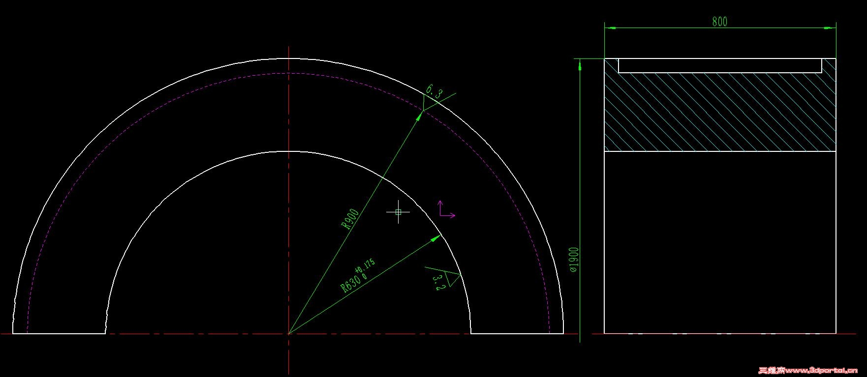

[已解决] 大侠来看下这个拱形梁如何加工?

4 m/ w1 d1 P3 G2 m; H& l如题,看图片,请不吝赐教,感谢之至!# b) p3 H" \" d+ x% h

- [) [, S( x3 \* O# Q! D( K请教两个标注粗糙度的圆弧面怎么加工?+ z' f/ T0 F& J3 C

做非标的夹具,内孔部分加工,先做一个活芯轴,将两件定好位以后夹紧,必要的话在外围加几个支点别再加工时飞出。拿掉芯轴加工
8 B. `1 l( F1 N! J
; q% ^* r" U( h2 K外圆部分就得以内孔定位,以并在底部的圆周加支点,端面压紧,加工槽及上外圆,  底部外圆就得再麻烦一遍了
点评
问了老师傅,立车上可以一次加工两件  发表于 2018-8-28 08:08
