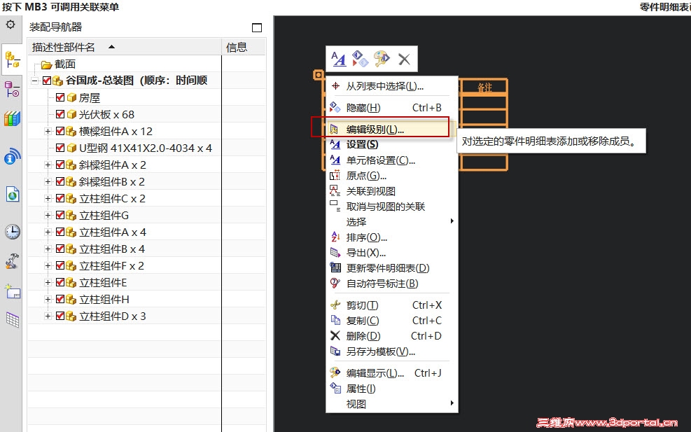

1,一行一行选中表格不需要显示的零件,然后用
3 |/ ]) |7 i% ?1 ]删除命令删掉。
5 E0 y! F( i$ Y7 P3 x
+ u& I0 E! t5 b4 R, [* M  N 01.jpg ( L4 D2 X9 f( M5 X4 b) z
1 a2 o" Q9 H2 s9 R. w0 H

2,用编辑级别方式一个一个去掉不需要显示在表格
/ ?6 v$ e* c/ W- b" `  C中的零件。* P3 Y3 l& ~3 l3 @
: K+ M5 a7 v& u
02.jpg   ]# P8 N2 D  @7 F
2 o3 n! V! {& g* m) @  f

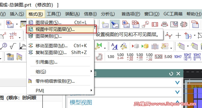

4,因装配体投影视图不是用的隐藏组件,
7 j3 R8 y6 j2 ]3 [/ t而是用的视图中可见的层控制零件在视图
( d; A: t  T+ F6 H3 q5 `中的显示与隐藏。这样的视图创建零件
( v$ C# d5 v) K# O2 j- F* a3 c* \明细表时,装配体所有的零件都会显示
6 S: r5 R( Y' j3 |- e& F8 }7 Q4 q0 H在表格中。
 楼主| 发表于 2018-8-1 19:57:15 | 显示全部楼层 来自: 中国
5,视图中隐藏组件,这方法选需要隐藏的组件时
- x7 I/ b/ |# l! z很不方便,也很慢。想问下各位是如何使用的,
- d& M: L' _$ @! X5 s( q- d+ N有没有更快的方法 ,谢谢!" \& K! U! o" D9 @/ S5 q
; V1 V3 A( ~. X4 S/ \1 `: P 05.jpg
  J" S7 k" a" t' {( f( ^% b" {1 y9 o4 y, b% F

6,用“视图中的可见层”命令来控制零件在
  p& P2 N3 g% {" Z5 H视图中的显示,此方法很快,但在创建零件明细表
/ K: b7 m$ f' T. @8 Z时整个装配的零件都会显示在零件明细表中。/ Y7 `- Y. F5 B/ d/ D
/ L$ W7 `# O$ b 06.jpg
6 h9 b  n  `: Y

把不需要的部件属性PLIST_IGNORE_MEMBER=1
 楼主| 发表于 2019-4-14 11:44:08 | 显示全部楼层 来自: 中国广东深圳
dyf6263 发表于 2018-9-8 16:04
1 g1 c; ]% x2 o5 v5 ?把不需要的部件属性PLIST_IGNORE_MEMBER=1
" f! h; p+ ?9 A- f非常感谢指点。。试了下 ,可以实现。
