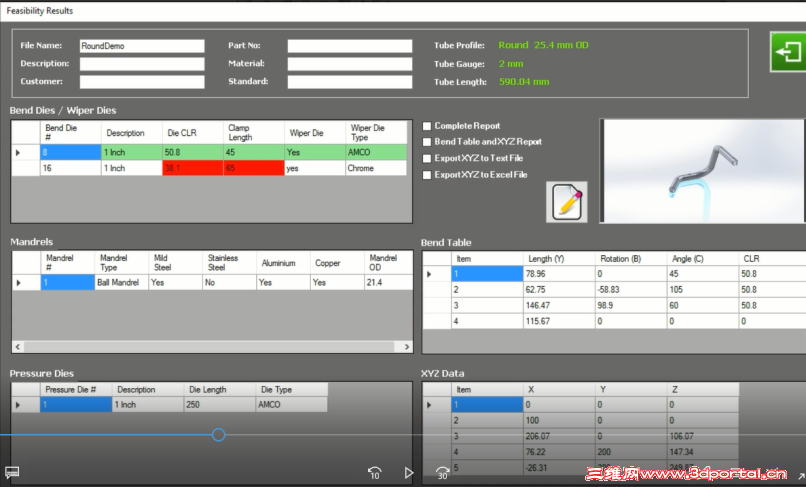

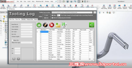

应用TubeWorks的另一个重要原因是这个软件可以根据用户的弯管加工设备产生加工的必要数据和加工程序。如图1 所示的是选择弯管的模具,并最终产生弯管的加工数据,包括选择的成形模、折弯模以及芯棒参数,每步弯曲的长度、转动角度、折弯角度和中心线半径CLR,以及XYZ坐标,如图2所示。软件可以输出加工设置卡片,并可将加工文件传输给弯管机,可以是XYZ或者LRA。此外,可以计算弯管的回弹,给出需要的补偿值。
