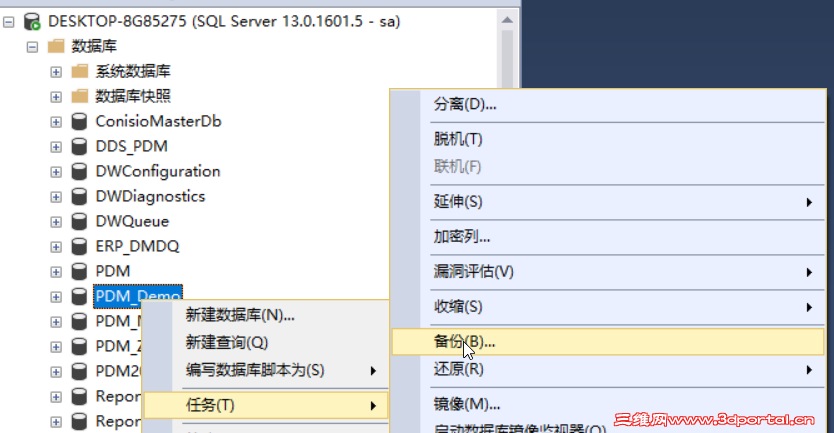

第一步备份文件库数据库。通过使用SQL Server中的管理工具来进行手动备份数据库。在数据库中选择相应的文件数据库,然后右击“任务”---》“备份”,如图1所示:

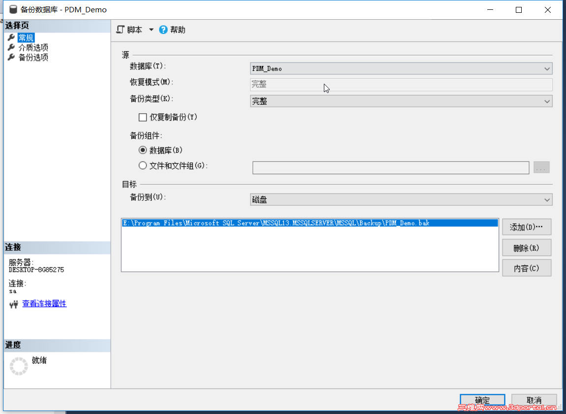

在弹出的界面,选择备份的类型为完整备份,并选择相应的备份位置,如图2所示:

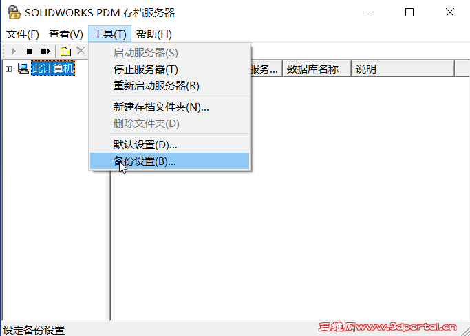

第三步备份存档服务器设置。打开存档服务器,在菜单“工具”下拉中选择“备份设置”。如图3所示:

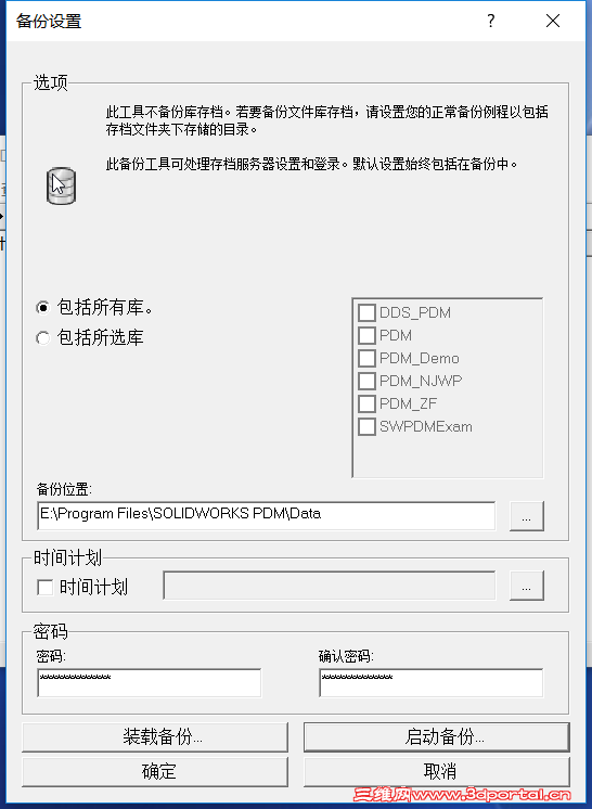

在弹出的界面,选择要备份的库,备份的位置,备份密码等设置后,点击“启动备份”进行相应的备份操作。如图4所示:
