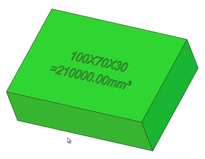

发表于 2018-7-15 17:44:59 | 显示全部楼层 |阅读模式 来自: 中国广东肇庆
特征建模
主题分类用于问题归类:
草图文字练习
( c6 N4 G4 y7 ^  r" k
- m8 e8 A9 M9 d lx1.gif ' {* E& k$ X$ M: a! V

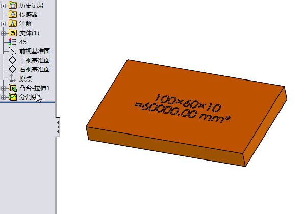

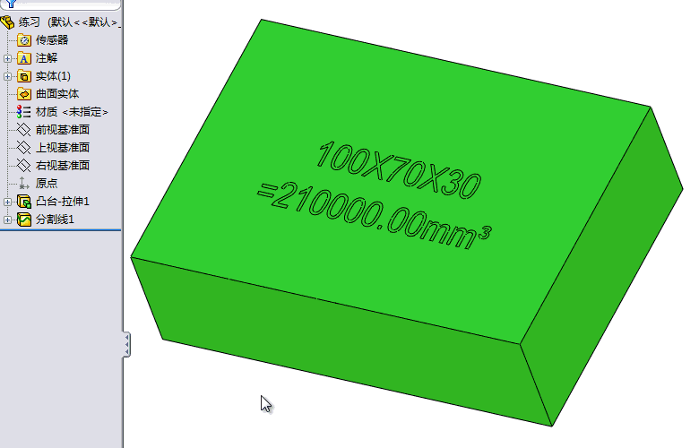

发表于 2018-7-15 19:32:17 | 显示全部楼层 来自: 中国江苏镇江
向K大学习
2 n7 S7 B/ u& N. M; |& g2 T+ T+ E+ W- y

 楼主| 发表于 2018-7-15 20:51:50 | 显示全部楼层 来自: 中国广东肇庆
zh_x0511 发表于 2018-7-15 19:32
7 z' K3 P) w4 ?' H4 r1 L" R0 q向K大学习
! q6 n1 ]; n9 e  s( M6 ~
翔大做得好!( [$ S5 m. u0 P7 T  e
请教翔大,那个立方的3是如何打上去的呢?2 v3 b# n- e* a' D: F
5 q# J& z' W% ?0 S# v+ z1 P 1.gif + F: B; C0 k  V0 I
5 z" e4 w& g: E* }
2.gif 0 C% E" s. D8 p2 Y! Y# l; G* F

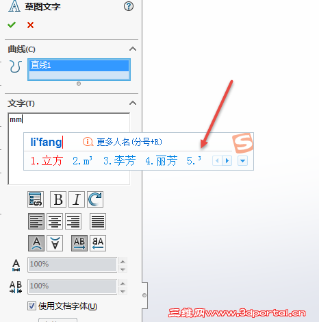

发表于 2018-7-16 08:08:04 | 显示全部楼层 来自: 中国江苏镇江
keilei001 发表于 2018-7-15 20:51# f( L( H9 N( a
翔大做得好!9 J$ A7 V! X8 i6 h; z( _
  \' r$ B. Q1 mK大说的这个吗?$ }' Y4 K0 [+ H# r
4 P- r/ z7 V& _: z. {

发表于 2018-7-16 09:30:08 | 显示全部楼层 来自: 中国香港
或 alt+179

发表于 2018-7-16 10:02:06 | 显示全部楼层 来自: 中国江苏镇江
/ q3 Q% l0 K% D6 t4 u
大鹿 发表于 2018-7-16 09:30. R: o/ X8 d0 F5 |
或 alt+179
1 Z: c. E( {* `5 D. p+ S
鹿大,好久不见~
! h  R, V& X+ F; F8 I  Y5 e# b鹿大的方法更简洁!小翔学习啦' y  W! j# e9 u+ i. ^5 ^
5 U: K% I* U9 x5 ^9 _$ t7 i
刚才猜了一下,alt+178  果然是 平方
0 V/ \% L4 L! t4 {2 ?; N4 j

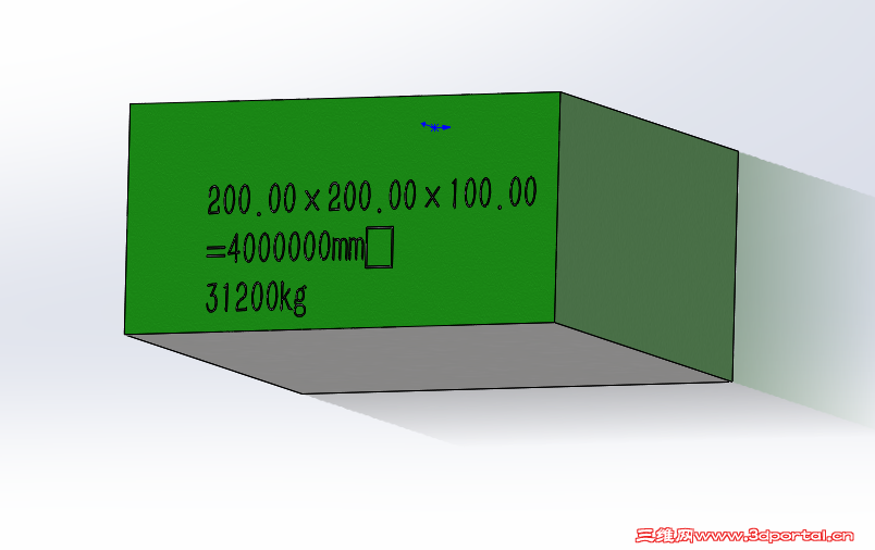

发表于 2018-7-16 10:07:44 | 显示全部楼层 来自: 中国辽宁丹东
多谢楼主分享好方法,
2 i; b* Y& A: C8 W! g) [分割线做出的字显示不好,这个草图字。
* f+ k. k9 K* k! G" U6 J' I: J: ?7 G* K7 Q: f5 P+ N  Z
3 e; G; v' j+ U$ F
8 w+ J; T( d- P- d+ T! H6 _; N! s0 v  J: C
8 o1 ?  s, H* O+ `# n: _3 S

 楼主| 发表于 2018-7-16 10:46:23 | 显示全部楼层 来自: 中国广东肇庆
zh_x0511 发表于 2018-7-16 08:08
/ ?/ c0 ~* N; ZK大说的这个吗?
. e# H- y: \% {- B8 M0 f
原来翔大用的是搜狗。

 楼主| 发表于 2018-7-16 10:53:35 | 显示全部楼层 来自: 中国广东肇庆
/ f" \! p/ Z: U
qiminger 发表于 2018-7-16 10:07+ }3 t$ [/ o! W7 ^5 S2 ?
多谢楼主分享好方法,, p& i- h: t+ o5 D$ E
分割线做出的字显示不好,这个草图字。
: _7 B, \2 x; \! y7 s1 M
大师兄的是多功能啊,向大师兄学习。0 A: I, j1 g% ]5 J
相同的电脑配置和文档设置,不同的SW版本,显示效果会有很大的差别的。
* h' o/ _9 e2 r7 {4 m

发表于 2018-9-10 09:17:33 | 显示全部楼层 来自: 中国天津
keilei001 发表于 2018-9-8 19:446 f% h5 \7 U# C0 k5 O7 o- t7 B
老大没看帖啊,立方的话见5楼鹿大妙法。
: r& y9 C5 q. \, O4 r* g7 J7 x6 ^对,就是此方法,文字是3,可是到零件里就变成方框了,
点评
这个是字体问题。换个字体,不行换到行。  详情 回复 发表于 2018-9-11 20:57
 楼主| 发表于 2018-9-11 20:57:52 | 显示全部楼层 来自: 中国广东肇庆
408857681 发表于 2018-9-10 09:17
0 a. e- k, C$ [9 u8 [" l* Z  }对,就是此方法,文字是3,可是到零件里就变成方框了,
" ~. }/ F6 A# C% o' F7 ~& s
这个是字体问题。换个字体,不行换到行。
