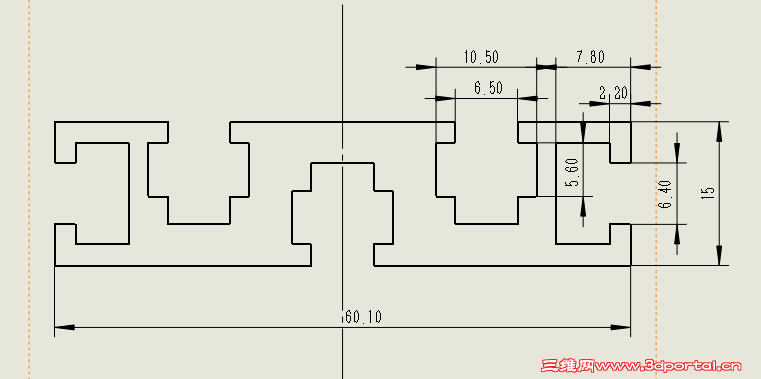

" m- q+ p0 x5 m4 b( z" r0 Z$ T! R自学的,自己标注的太乱了,工作中应该怎么标注,现在是大三狗。最好出个图瞧瞧,看视频感觉没啥效果

楼主你学什么专业的?基础的机械制图都没学吗?

看你标注的尺寸,我没法画出来图。少了定位尺寸。中间这个孔和上面的孔以及右边的孔尺寸都要标好才符合要求。再者孔是对称的要画上中心线。

9 [9 m& x( V" n$ z* z$ K就是三个孔就要弄三个中心线吗

电气自动化的,大一学了半学期的CAD,当时标注没那么复杂。自学下画图

/ u" z8 I+ B& ^: z. |7 N4 a其实SW有自动插入功能,你可以试一下,直接插入,可能就行了

- k( C! u+ M5 M挺好用哦,可是我又遇到新问题了。插入标注不了虚线的尺寸啊,多孔的更乱
