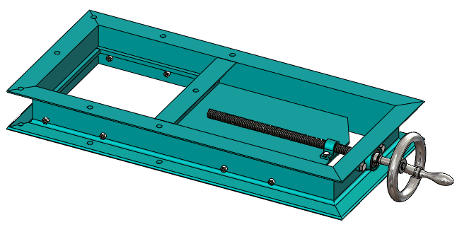

因工作需要,画了个手动插板阀。
& @) u7 ~, \: a( u1 F0 T简陋的模型,结构可能不合理,而且没有焊接会散架的。; M' ^, ?& f1 |: C' s7 C2 z* o

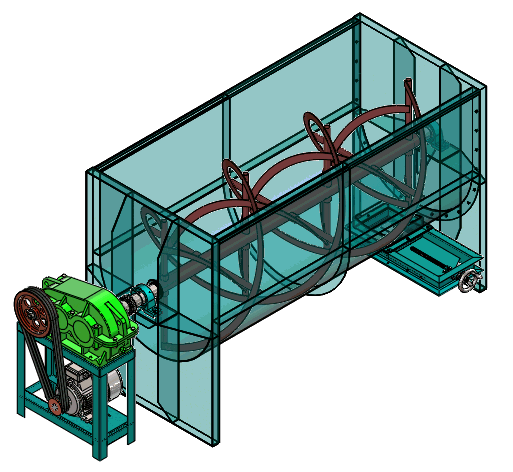

用在这里的,非常简单的机器。; A* W5 m, X- l, p  a, k- L

 楼主| 发表于 2018-7-12 08:36:09 | 显示全部楼层 来自: 中国广东肇庆
wxg263 发表于 2018-7-12 02:104 y8 B5 M% `" H8 I
厉害了楼主,这些说实话 画不难,就是出图 我现在发现非常难,一个标注没弄好,就加工错了,楼主要是出图这 ...
( z2 a6 V" K( \" ~5大做的机器可能非常复杂和精密。0 m. K  M" {% W' }* |3 F6 F
我这些都是通用的,出图没难度的。8 {1 Q* B" i" M5 x, l6 J) d
拿我这个插板阀来说,槽钢是型材,螺杆螺母轴承手轮是标准件或外购件,主要标注一下焊缝就行,其他的地方也就剩下螺杆和螺母、轴毂的配合公差了。
