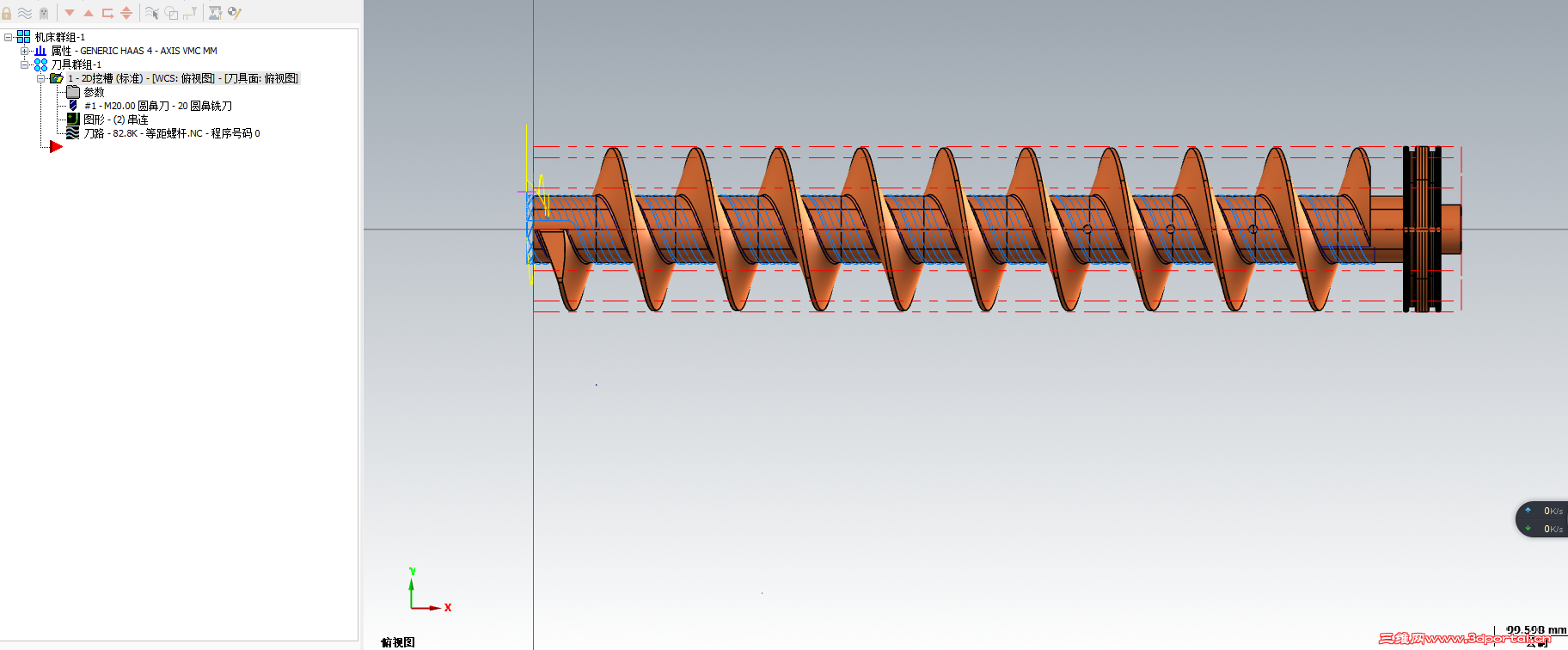

机床设置的是A轴0-360°的旋转范围,后处理也是一高手给的,现在应该是编程时候参数有问题。不知道具体在哪里找,请路过的大侠帮忙- x' Y( K: h7 ?: a/ ^
上传了源文件和后处理文件

 楼主| 发表于 2018-7-12 10:11:06 | 显示全部楼层 来自: 中国河南郑州
RE: 求助,四轴编程和所用的后处理对不上
机床不报警,就是走的轨迹不对。
这是编程轨迹
这是编程轨迹
这是后处理结果
这是后处理结果
发表于 2018-7-19 16:52:53 | 显示全部楼层 来自: 中国福建宁德
你用替换轴,肯定不行,用替换轴不是过切就是切不干净,要用旋转轴加工,
