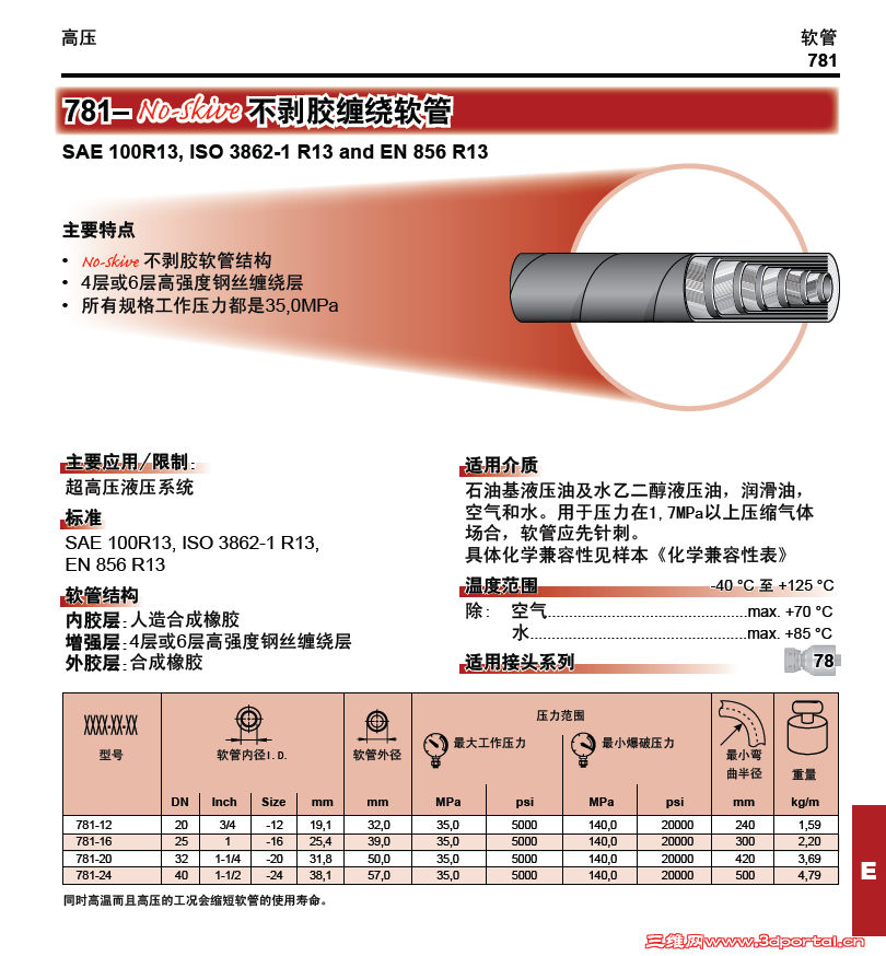

    最近用的高压软管是四层的,它由内胶层、中间四层钢丝,每层钢丝之间没有橡胶,最外面有一层外胶层,用不了几天外胶层起鼓包,外胶层时间一长,有裂纹,会发生爆管,用在液压系统中很不安全,故很烦恼,大伙说说看,这是什么高压软管,钢丝缠绕液压软管和钢丝编织液压软管与之相比有什么不同
发表于 2018-7-8 09:57:23 | 显示全部楼层 来自: 中国浙江宁波
劣质产品吧?看看parker样本介绍的软管结构,你说的这种情况没遇见过,是否选型不合理?& m& ^8 y4 h( H5 A- n, g
