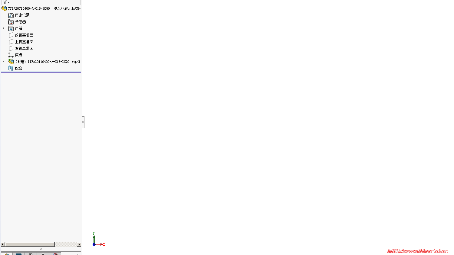

SW2018版本下载STEP格式装配体模型打开后界面无显示,求大神支招!在线等

 楼主| 发表于 2018-7-6 11:19:38 | 显示全部楼层 来自: 中国江苏苏州
达索 发表于 2018-7-6 10:31
& n0 x4 w; I5 w! d( I第一步不要用装配体模板打开,下一步用零件模板打开
0 i0 a# a, T% A% k0 g2 V; u1 g我下载的是装配体,打开的时候默认模板就是装配体模板,零件模板无法选择
 楼主| 发表于 2018-7-6 11:21:19 | 显示全部楼层 来自: 中国江苏苏州
1 e- m% u# Y9 b9 z
zyf269 发表于 2018-7-6 09:48
5 s& N* B4 u. Z1 M8 t& E" e这帖子有讲相关的问题% t7 ^- `8 d4 @
http://www.3dportal.cn/discuz/fo ... 4&page=1#pid9033879
2 x# p( J* d6 v我有几个同事安装的2018版本能打开装配体,其他的都打不开,同一个装配体有的能打开有的打不开。我从麦迪上面能生成装配体,打开没有问题,像米思米、费斯托等官网上下载的装配体打开了就是没有显示

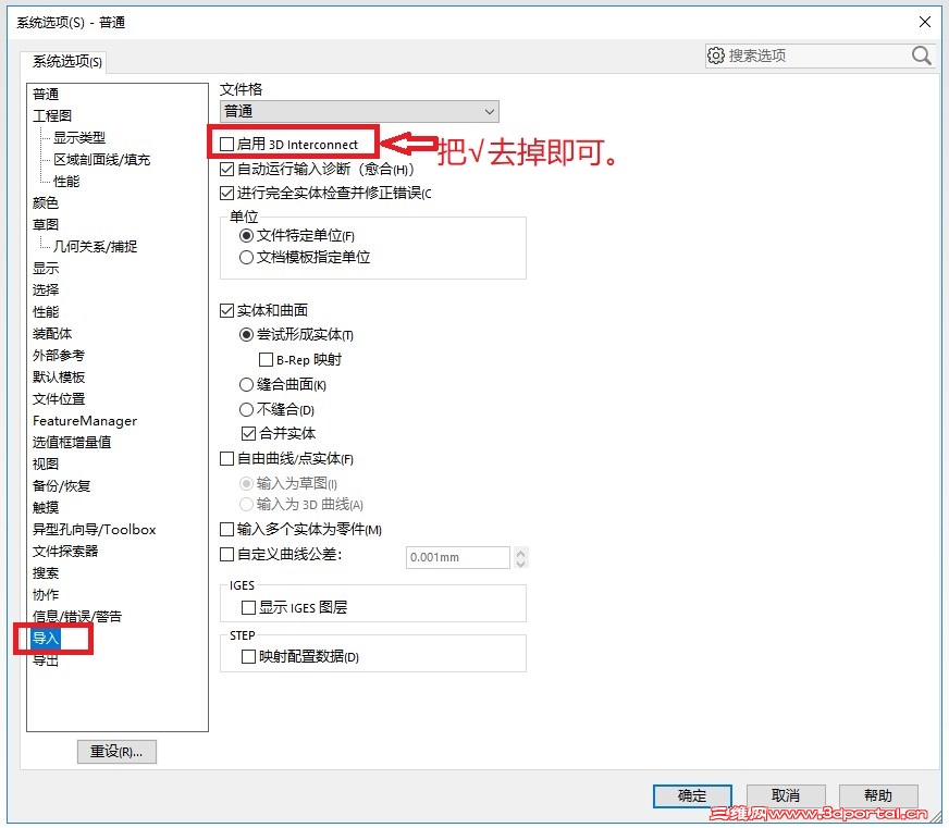

发表于 2018-7-6 14:16:41 | 显示全部楼层 来自: 中国安徽蚌埠
操作见图……
, J$ j- Q" z; A
阿帕奇 + 3
发表于 2018-7-6 14:17:43 | 显示全部楼层 来自: 中国广东广州
看看这个贴能不能帮你:把设置-输入-启用 3D interconnect的 钩加上看看.
: O( V! ~) V0 @' @3 r5 dhttp://www.3dportal.cn/discuz/fo ... ead&tid=1504794
 楼主| 发表于 2018-7-6 15:18:23 | 显示全部楼层 来自: 中国江苏苏州
wwwzzzvvv 发表于 2018-7-6 14:16
& F' m1 u0 V! k, ~1 ^5 T操作见图……
5 C9 _  D  k  V- f4 W$ m/ X非常感谢!已经搞定!
 楼主| 发表于 2018-7-6 15:19:14 | 显示全部楼层 来自: 中国江苏苏州
aaawww 发表于 2018-7-6 14:17
+ _- K% D9 ?& b- I6 N看看这个贴能不能帮你:把设置-输入-启用 3D interconnect的 钩加上看看.% U4 x1 b) a# \, n) M( L. p, g
http://www.3dportal.cn/discuz/ ...
0 m5 X8 N5 @8 [" p+ v就是这个地方的设置!但是我有同事没有√也可以打开
发表于 2018-7-6 16:09:23 | 显示全部楼层 来自: 中国广东广州
如果……没如果 发表于 2018-7-6 15:19
! Z5 b. ~% E, I就是这个地方的设置!但是我有同事没有√也可以打开
% }/ |" N% N0 N' i# ~, V6 v不是所有的STEP都要勾上.+ n2 v8 x" D6 o. X
另外,你启用 3D interconnect的 钩加上,打开stp文件后重新9 G6 {+ I( M' e* _
另存为STP,再把√去掉就可以打开并编辑了
阿帕奇 + 3
 楼主| 发表于 2018-7-6 16:56:33 | 显示全部楼层 来自: 中国江苏苏州
aaawww 发表于 2018-7-6 16:09
* n4 F8 M3 a( C: i& \6 e' c不是所有的STEP都要勾上.
% h7 p' u$ v1 n  |! k' ?另外,你启用 3D interconnect的 钩加上,打开stp文件后重新
5 F+ p1 _/ ?/ v% {' F另存为STP,再把 ...
$ s& @/ L' X2 {& Q% H9 Q5 T: s0 @嗯 嗯  !感谢!有些功能不熟悉
