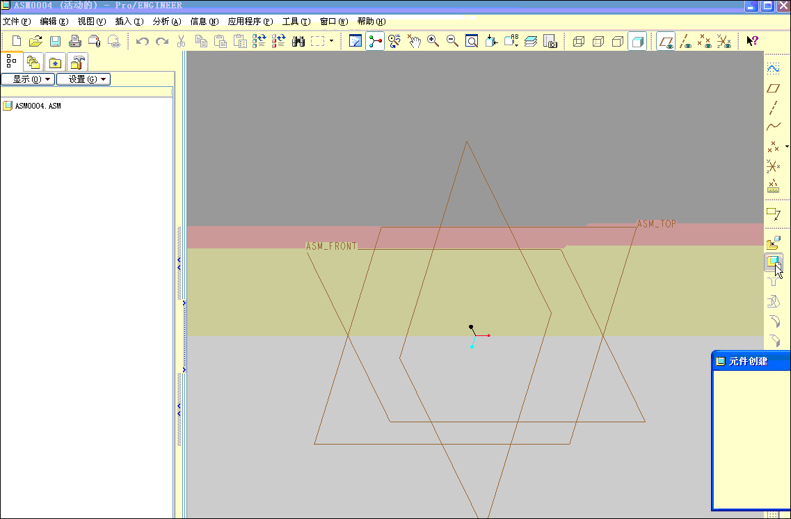

我在画一个装配体的时候, 一共有三个 零件,每一个零件的尺寸都是正确的。但当 三个零件装配到一起以后,他们的总长度就会有变化,一个很小的值。比如每个零件x向的长度都是50,可装配后总长变成了149.92。装配过程我认为应该没有设定错误。请各位多多指教谢了!

如果能把PAR传上来就可以了
发表于 2006-11-2 22:43:56 | 显示全部楼层 来自: 中国上海
可能是你捕捉的时候没能捕捉到基准平面,那个很小的值就是实体平面与基准平面间的距离。
发表于 2006-11-3 06:33:02 | 显示全部楼层 来自: 中国上海
尝试一下自顶向下的设计,直接在装配图中画零件,用同一个基准画图就不会出现你的问题了。
发表于 2006-11-3 09:20:52 | 显示全部楼层 来自: 美国
楼上说得有理。原因应该是出现在草绘过程中,这个问题应该是很多人都遇到过,你直接将其数值改为整数即可
 楼主| 发表于 2006-11-3 14:37:05 | 显示全部楼层 来自: 中国天津
谢谢各位!那有没有一个解决已经发生这种情况的一个好方法呢?我的那个图比较复杂重画的话很复杂。

什么叫在装配图里画零件啊.是不是直接在组件模式下画啊.我铪个正方体都画不出来也
发表于 2006-11-3 19:00:37 | 显示全部楼层 来自: 中国上海
原帖由 haiyanwuyu 于 2006-11-3 18:39 发表
% Q: n# Q$ O& v7 ^) L什么叫在装配图里画零件啊.是不是直接在组件模式下画啊.我铪个正方体都画不出来也
! G* f1 n- J9 z! ~" l2 g  C9 A$ q- M2 H. _
在组件模式下创建零件,完成后将装配件激活即可回到装配模式下。
发表于 2007-3-29 09:22:22 | 显示全部楼层 来自: 中国广东中山
各位楼主0 o; G% B' k, N' u3 I2 w, l& U
这样建的零件,如果要改变形状,就会导致参照丢失,装配失败,如何很好的解决这个问题." U- f7 e% F" W, O7 x. m2 B; R" v- N
