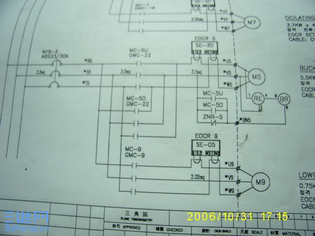

这图上电机M5 的电磁抱闸控制回路里RE是什么东西,另外ZNR-5是那么,又起何作用呢?
6 J( ?- a$ x% C% K4 U控制电机反转的接触器MC-5D的线圈由PLC输出P36控制,有时候P36指示灯灭了但是MC-5D却等几秒后才释放,尤其是反转运行较长的时候时间这种情况发生地更频繁.' [/ g0 t0 N) d' `/ q- q
但是同样地正转接触器MC-5U却没有这种情况发生.更换PLC模块和接触器故障依旧./ _1 P; u8 z& s' p# {0 p
此电机以正常运转3年了,最近才出现这种现象,不知何故?请高手指点,谢谢!!!

RE类似一个整流电路之类的东西,你的抱闸可能是直流的
: Z/ w$ j0 j/ A6 I' q3 YZNR是延时用的,抱闸是不能在电机速度还很高的时候抱死的。否则你的抱闸可能寿命只有几次  I1 g2 ^, T" j2 y) z# S1 \
指示灯的事,可能是有测速电路,待速度接近0时才发生变化。这可能是你的正反转刹车制动力! s3 s5 i; a/ n5 d% G: K3 R
不一样了
