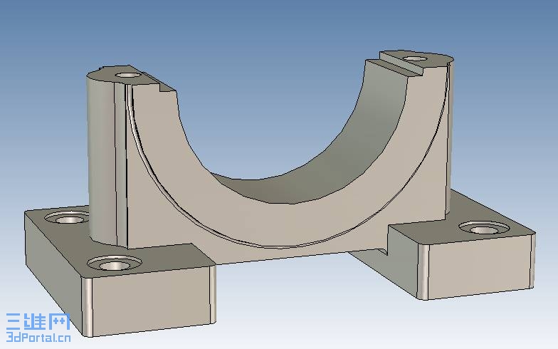

我刚开始学CAXA实体设计,下面是我用CAXASOLID2006做的一个轴承座底座图,底座两侧应该有几个螺纹孔的,因其沿圆周均布,所以想用圆形阵列实现,可是不知道怎么操作,请高手给指点一下,谢谢!

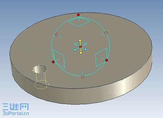

首先制作一个螺纹孔,然后选中孔打开三位求,然后空格,再将三维球定位到阵列的中心,然后空格。。。

谢谢二位热心指点,我现在学会了。* i4 V" k: P+ ^" B6 ]
只是将三维球移到回转中心后还要确定一下回转轴(确定后变黄色,如下图),大家是不是也这样操作的?

关于第一个螺纹孔的定位,我的方法是:! \- H  H7 |5 q+ N, e# T5 W5 g
先拖一个自定义孔到  底座侧面  上的任意位置,然后打开三维球,把螺纹孔移动到  底座侧面半圆  的中心,然后再把螺纹孔往下精确移动到指定的位置。
; z! n5 x: Q2 s. E' S+ Y0 g( N' d6 L: u7 Q4 K" G5 {1 W
9 E  t) u9 F* B然后再按空格,单独把三维球移动到  底座侧面半圆  的中心! ], P. c3 Q1 c0 _5 }- X. K$ i
然后再按空格,制定三维球的一根轴作为阵列的轴,来阵列螺纹孔
