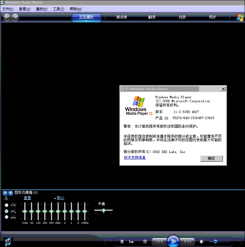

美国东部时间10月30日下午五点,微软发布了大众期盼已久的WMP11播放器,目前只提供英语版的下载
8 r3 w1 k0 S" |  y8 J
* d& u( I) u8 w' g9 y- }- b
http://download.microsoft.com/download/0/9/5/0953E553-3BB6-44B1-8973-106F1B7E5049/wmp11-windowsxp-x86-enu.exe
5 I! i! p  J. z$ S
) k+ O- _+ J- z6 R* _1. winrar解压wmp11的安装文件到某目录;
. H+ A& E) B6 p( K/ ~2. winrar解压wmp11.exe和wmfdist11.exe到分别的目录: wmp11和wmfdist11 ;, h. L' |+ g: X
3. 修改wmp11updateupdate.inf:
) m/ n9 u) Y6 B* I2 E1 [MaxNtMinorVersionToUpdate=3
* R2 |/ }, v9 n0 E+ ?MaxNtMajorVersionToUpdate=5" R9 P- u  D/ P' C5 `: }# ]7 C
NtBuildToUpdate=2600
; G( J$ R- X2 b) F3 QNtMinorVersionToUpdate=1, l1 G, y6 a( P6 j
NtMajorVersionToUpdate=5( j0 ?7 e7 e  I% k7 O
MaxNtBuildToUpdate=9999
' C& d6 E) t3 Q9 h$ FMinNtServicePackVersion=09 J( U( |% s0 u
MaxNtServicePackVersion=512; t; {( C2 r3 a: J
4. 运行update.exe ;, ~$ I6 s8 n7 f
5. 恢复update.inf ;
7 J0 _" N  f) ]0 F9 Q5 O注意,由于update.exe完全启动之后,update.inf就会因为程序运行而被锁死,所以在双击update.exe大约时间在1~2秒之间就要把恢复文件覆盖上去;
7 C$ C  Q# h' @; D+ C- _7 T. |6. 下一步继续安装;
6 c5 ?2 r" L- g9 h- g3 a3 {6.5. 注入附件的注册表文件;4 o! A: a4 X/ W0 G0 P# n
7-. wmfdist11update目录如法炮制,update.inf修改为:
2 F+ K  H0 T3 J% d4 E7 P9 B' gMaxNtMinorVersionToUpdate=2
, ^+ t& h4 F( ?- \5 BMaxNtMajorVersionToUpdate=50 H. K; G& }7 O9 e; ~% E2 O: e
NtBuildToUpdate=3790
/ _9 f3 \6 U) {9 |! G! V+ _; O* MNtMinorVersionToUpdate=1* {7 q7 v; e6 ]1 c
NtMajorVersionToUpdate=51 R  }( i# E: }  p5 j4 B
MaxNtBuildToUpdate=3790% n+ X' @% R- Z* R* h/ p! {; B
MinNtServicePackVersion=2& J0 S" R( x7 }
MaxNtServicePackVersion=512# g/ K9 D9 d8 `. K# D- f/ s) [' @
8. 重起一下电脑,即可在Win2003下使用WMP11了.
