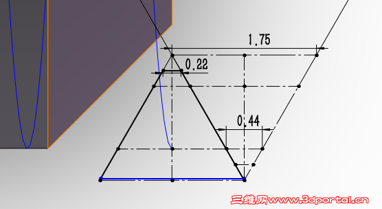

这草图的数值是随便写的吗,有什么要注意的地方,还有那根蓝色线越过最下面的黑色线后会什么会发生错误的,明明不影响这个零件。右边的辅助三角形作用我也不清楚,我感觉直接一个三角形就行了吧

我画的是M12螺丝,而螺纹是有国家标准的。
  H: I! G0 X; o3 e- w如没特别标明,M12螺纹的螺距是1.75,那些数字是参照标准计算的,不是随便乱填的。
  }2 u" N. Y/ t. {右边的三角形是用来辅助定位螺纹大径小径的,我的方法可能是个笨方法。
