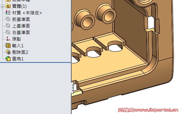

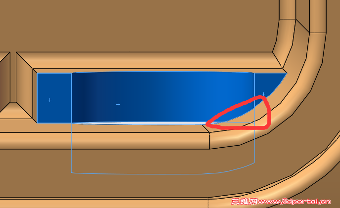

如附件,疑问:如红圈,上下模红圈处是接触不到的,该如何建模,才能使这边的和左侧的2个一样。文字可以说的不清楚,具体可以打开模型就知道了。
( d/ k, V8 i  a# B, g  q8 t主要原因就是拔模和圆角影响的,个人理解。2 Q, X9 G3 P+ c7 j5 |9 ~5 k

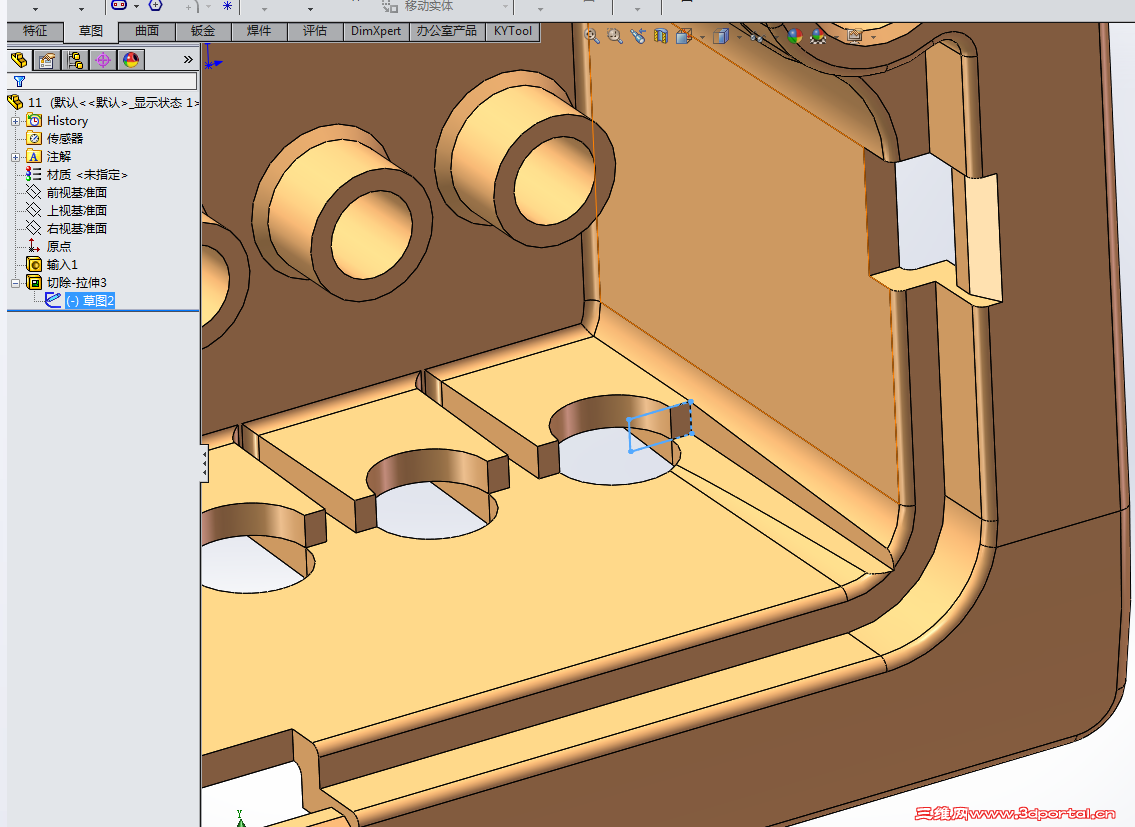

QQ图片20180703205753.png 直接拉伸切除? 或者把这3个挪下位置?

直接切除像什么样子了。。。位置当然不能挪啊。都是装配的定位尺寸。我的意思是要切的和左边两个一样,光滑,而且有拔模角度。

! {7 A) @* O5 g3 V( A改R0.5
