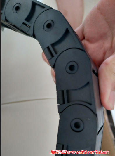

[已解决] 拖链,怎么画,有快捷的方式能画出来吗

! K. Z) v/ Q. S. J我这是求助帖,你不回答也别吐槽啊,买回来的机器不晓得这个怎么画,也不知道是啥,这个solidworks画出来能动吗 还是固定死了

很多选型手册上都有3D,可以直接调出来。
发表于 2018-7-3 14:34:28 | 显示全部楼层 来自: 中国上海
拖链,又叫坦克链。偷懒的话可以用麦迪或者迈迪选型软件获取,学习的话自己拆一段测绘就是了。

坦克链,可以问一些卖的 商家直接要3D

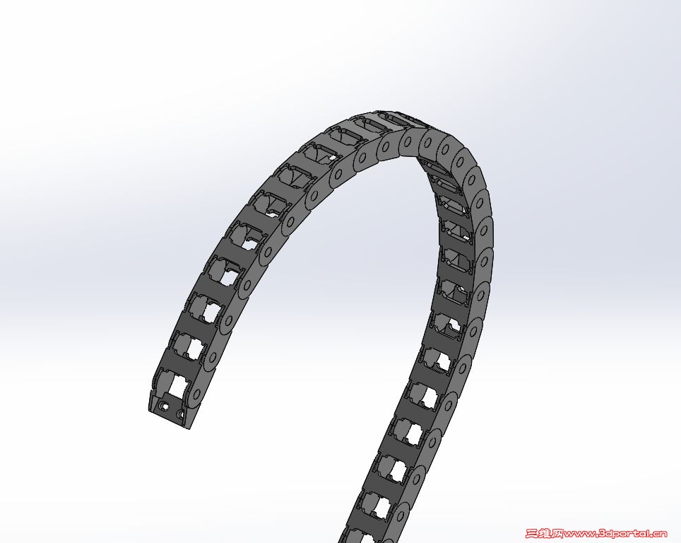

从2015版开始,就有链式阵列。 [attachimg]2331550[/attachimg]  详情 回复 发表于 2018-7-4 15:58
发表于 2018-7-4 15:58:31 | 显示全部楼层 来自: 中国广东肇庆
snake_chen 发表于 2018-7-4 14:59
/ o# Z# W/ O8 [" D4 V是吗?这倒是不知道的,需要多高的版本才有?在配合里面嘛?
5 P% A- P, [' u+ \% S$ X从2015版开始,就有链式阵列。
: j- \7 V/ S% N0 `: q" K# x1 Z5 d, v7 U6 p% O4 [6 `1 u! P3 Z/ o
' q& y4 y8 ^7 r# x/ N
发表于 2018-7-4 16:03:04 | 显示全部楼层 来自: 中国上海
keilei001 发表于 2018-7-4 15:587 E( O" l! C5 z* N0 H
从2015版开始,就有链式阵列。
2 X# \5 Y6 L3 }1 v7 s. A7 a谢K大解惑,原来是阵列来的。类似链条都能用这个玩的
