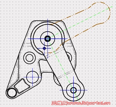

工程图内的草图,是把建模草图的参数化引入到工程图里,从而让工程图里的几何绘制可以使用尺寸和几何约束、变量等参数化手段。工程图草图支持直接与关联工程图视图的投影边线,产生尺寸或几何约束,实现对投影视图的补充;同时还可以直接在工程图里绘制没有3D对象的自定义视图。
. [4 w9 D4 v2 i; ?" g+ t/ n那接下来,我们就来学习使用中望3D工程图草图在工程图里绘制虚拟部件的具体应用吧。0 r  d; Y! ^( [$ u  I0 P  D9 d
1 d, K) d2 l. ^) W
图1 虚拟部件
4 o5 Y0 I; C' g4 p5 b: R! R( d第一步,依次打开文件Detail_Mech_Assemblies.Z3、装配00 Rear Brake Assembly。
, ]' X- ]. W  Y) {" n1 B第二步,使用A3_H国标机械工程图模板,并关闭消隐线,视图比例为2:1,如图2所示。' i2 `- s0 F8 g5 i4 @% r& k

" i+ a7 z8 O$ {- D  r' P  d7 I  a2 \第三步,放置顶视图,进入工程图草图,如图3所示。

, y) A. I' d2 ]第四步,使用参考,提取零件Cable Lever Plate的轮廓,并对草图对象解除参考,如图4所示。
: o# `7 u! J: L$ p2 e* W- U
' e3 w6 b4 J* I& Q
, t2 H9 H$ t+ y1 O+ e
图4 提取轮廓
7 S( o3 {! L* c5 N$ k* y( p第五步,对解除参考后的对象绕下图圆心,旋转90°,退出草图,如图5所示。

第八步,绘制直线,起始点在上面的圆心处,直线长度为120mm(目的是为了延长直线),如图8所示。
# g+ C/ I# ?3 B7 P1 V! v( ^
8 J/ H6 Q3 s, G5 J" H/ M- d
7 C  ^4 u& ~9 |, d. h
图8 绘制直线1
; M1 A, o" h8 N
第九步,重复上一步的方法,绘制另外一条直线,如图9所示。7 j+ f+ B/ p$ V& [3 y, D, q1 n
2 Z3 k0 s3 ^& J9 l# t
: _9 _. l8 |4 z! g1 d  a
图9 绘制直线2
: U- r, t8 [8 ^5 ~第十步,对上述两条直线进行颜色和线型设置,如图10所示。
3 v0 r* ?5 Y" v2 y
5 @/ D6 V" s  G' A1 A
$ w6 x( b8 @: W. x! N$ [; b% q) n
图10 线属性设置
+ R0 s! N$ T& p! o8 _  `
第十一步,标注角度90°,示意零件Cable Lever Plate的工作旋转角度为90°,如图11所示。& {( \. X1 c  p9 {+ \

至此,使用中望3D工程图草图在工程图里绘制虚拟部件课程也就完成了,相信本次课程对大家实际操作有一定的帮助,后续也欢迎大家使用中望3D挖掘更多操作技巧哦。
