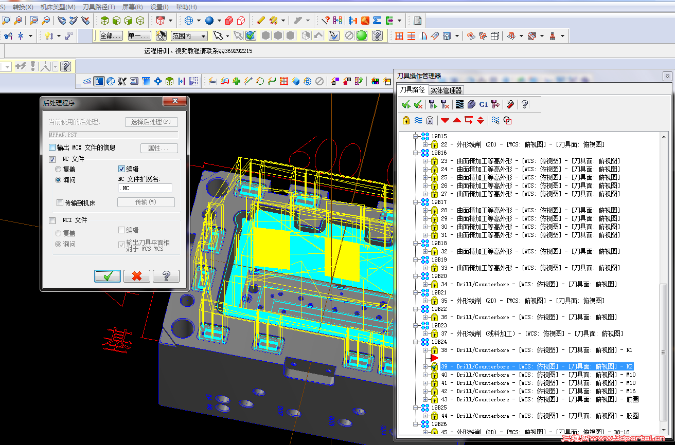

[求助] X6每次后理时都会出现两个文件,怎么样设置才没有?

红色所指处是不想要的
红色所指处是不想要的

这种问题大表哥早就出过教程的~ 点击"菜单栏里的"设置"------"机床定义管理器"------"编辑控制定义",然后按下图所示设置保存后即可.
发表于 2018-6-13 22:53:45 | 显示全部楼层 来自: 中国北京
这种问题大表哥早就出过教程的~
  g2 }: D9 U( o* s# P* }7 v点击"菜单栏里的"设置"------"机床定义管理器"------"编辑控制定义",然后按下图所示设置保存后即可.

发表于 2018-6-20 19:57:57 | 显示全部楼层 来自: 中国广东中山
楼上的说的对,把上面的改了就好了
