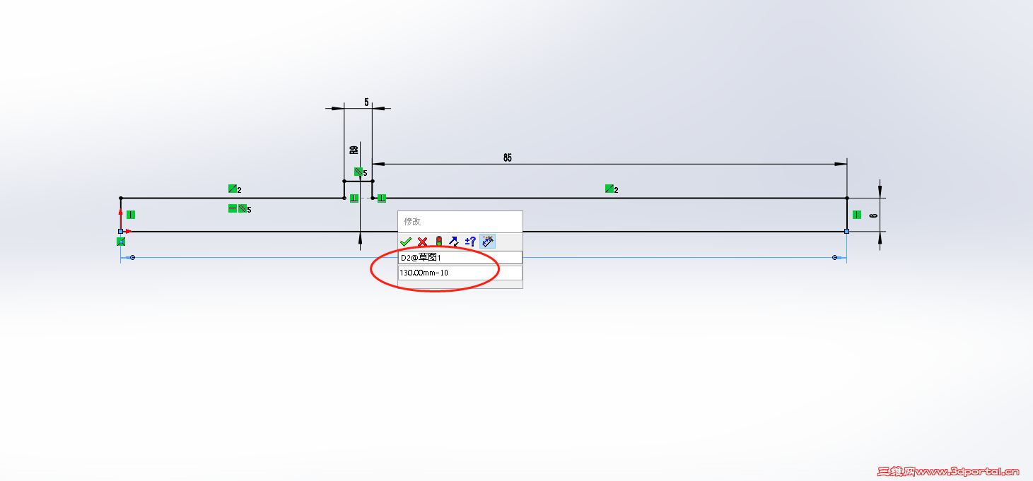

微信图片_20180608215750.png 微信图片_20180608215756.png     求解,问题一:2014版本怎么标注的时候130-10不会自动计算?确认后还是显示130
6 L# f! g4 B' G* z; ?2 U: D% i. E3 I- Q8 D  w; n! K1 L3 V

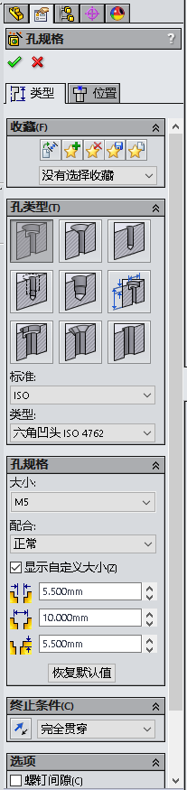

问题二:沉头的时候深度是完全惯穿的,改成螺纹后也是完全惯穿,不会自动改成深度多少的?可以设置的么?2012版本都不会这样+ U% ^) f+ N* [. \$ C% q2 c

前面加等号 =130-10  详情 回复 发表于 2018-6-15 14:09

前面加等号  =130-10

! i* b6 L2 S  n2 m7 M7 H不用加=  在网上有找到教程,忘记网站了   改下注册表就好了
; _9 f, R: O- Q& }! P# Y- L, ?异性孔的这个就不知道什么原因/还是这个版本就是这样子的???( R+ z5 U2 C! K' u

加等号才会认为是公式把。

那是设置公式的,就需要加=,我是修改数据的,就不需要了9 E: U( m$ d5 j
