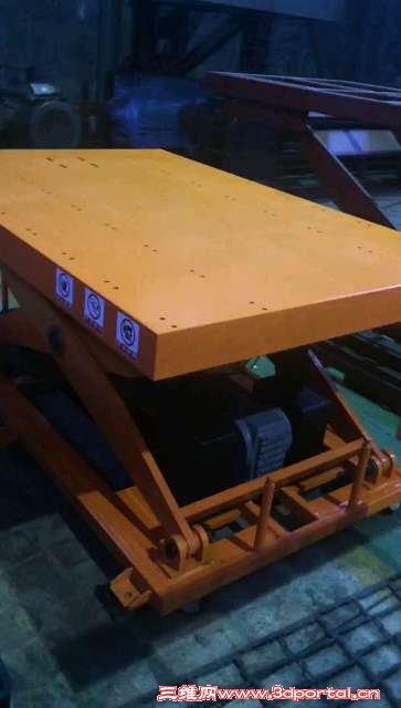

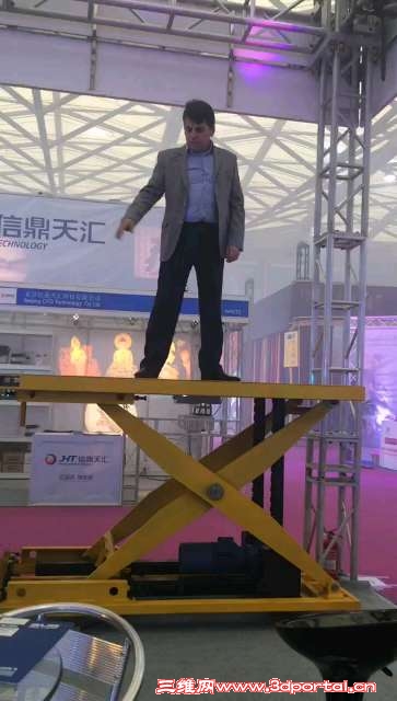

这种升降机结构好象很巧妙的样子,不知具体结构如何。

发表于 2018-6-7 14:30:51 | 显示全部楼层 来自: 中国河南洛阳
就是一个剪刀结构,动力有液压(重载),有电动的。
 楼主| 发表于 2018-6-7 14:55:32 | 显示全部楼层 来自: 中国湖南
这个好象是链条的,但链条是怎么拉起平台的?

发表于 2018-6-7 21:59:27 | 显示全部楼层 来自: 中国河南洛阳
以前一个项目的结构,参考一下。

发表于 2018-6-8 08:30:54 | 显示全部楼层 来自: 中国辽宁盘锦
zqm 发表于 2018-6-7 14:558 S; N* p* f' x8 H6 Q" y
/ t. g7 }0 o! `7 @+ ^, B" B左侧下面不是滑动的吗

发表于 2018-6-11 17:13:58 | 显示全部楼层 来自: 中国广东广州
阿帕奇 发表于 2018-6-8 08:30
$ M9 W/ j6 `" e% \' Q  c0 e左侧下面不是滑动的吗
# `1 Z: \# J. A1 w, c1 G  E椿本链条里面就有,它是顶起来的,马达旋转时把两条链条扣在一起,变成一根直线柱子一样的西。不知道我有没有说明白
发表于 2018-6-13 11:42:42 | 显示全部楼层 来自: 中国广东惠州
这种结构原理很简单,就是一个X形,改变X夹角角度后改变其宽度与高度来实现升降的。

 楼主| 发表于 2018-6-13 14:36:27 | 显示全部楼层 来自: 中国湖南
Zip Chain是两条链条像拉链相互咬合,成为一条坚固的立柱,我公司独创开发可自由「推·拉」的链条。
# F6 u4 V2 V) j椿本Zip Chain传动装置,是用这种链条直线型作动机产品。这种链条还真是没见过呢
