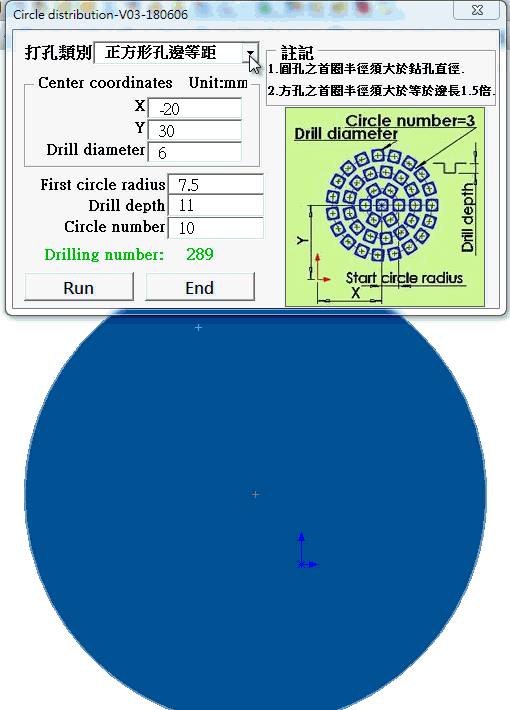

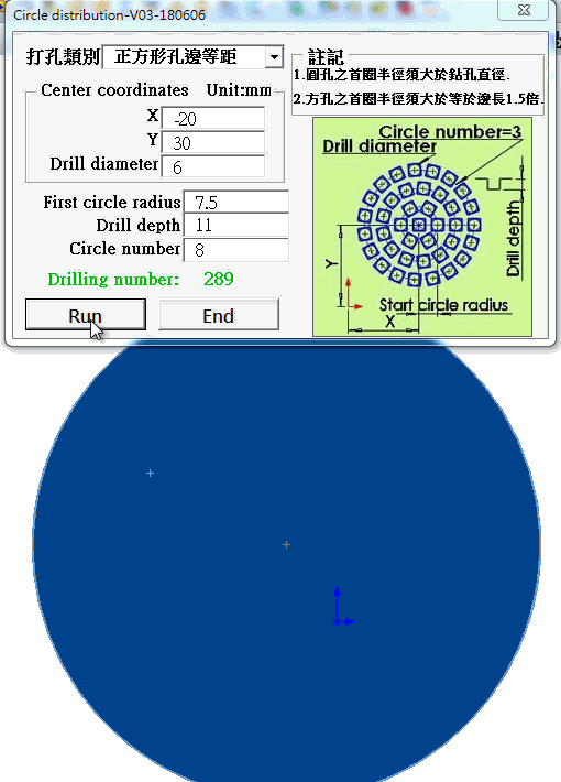

7 A, d, A% P0 G* L/ u/ O) {5 j1. 如上的昇級版,因本主題的宏用到草圖直線複製,所以就不再適用"圓周分佈".
% z1 U* p, d/ C+ B- u  {; F- d/ D6 g2. 在如上條件增加"正方形孔邊等距"及"正六角形孔邊等距"兩項.5 k  t, ^- [5 e- c' P3 p; A7 |! l
) e" X1 A$ _" ^8 c操作注意事項:4 _! f$ _5 o( }! n
功能:圓周分佈方圓孔,本範例因是用除料拉伸,所以鉆孔是平底.- e$ Q8 ^2 R, H4 k$ e& [/ \
'     操作:1.在零件先選取要打孔之平面.
  z$ ^* \7 L: T) u' k( e'          2.執行 "main" .
" N' Z% f$ ~9 k0 g1 i  o'          3.選取打孔類別,TextBox(文本框)鍵入相關參數值.4 s) Z$ ?' K  n
'          4.圓孔及方孔首圈半徑近似於相鄰兩孔之中心(弧長)距離.+ K' e7 t% \: ^/ U: o5 a, b
'          5.圓孔直徑=方孔邊長=正六角形內切圓
8 l( N1 G7 u+ I' 注意事項:1.操作前上方功能行 工具-->選項-->草圖的限制條件抓取須取消(防止各點相互吸附).
1 X3 O& ^6 k8 `" k' R  ?'          2.圓孔及方孔之起始圓半徑限制不能小於等於孔直徑,也不能小於方孔邊長的1.5倍.3 j% M) Z& `/ S
'          3.正方形及正六角形孔邊等距之始圓半徑限制不能小於等於孔直徑(內切圓).
" [4 Y5 K1 e9 c'          4.可能尚有未知問題,有興趣者試試了.
+ X3 T8 C) `# c3 T$ e% W0 W1 w1 i( X8 Z2 o$ Y6 B/ v
  Y4 Q4 Z8 P  I
附swp文件(在2012,2017版測試) Circle distribution_Polygon_0606.rar (48.61 KB, 下载次数: 27)

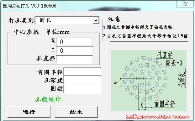

哪位大侠能转化简体中文的宏吗?谢谢!

继续给梁大翻译一下,围成筒体版本。
6 w. S, `- l) Q7 j0 ^
圆及多边形打孔宏_0606.rar
40.23 KB, 下载次数: 15

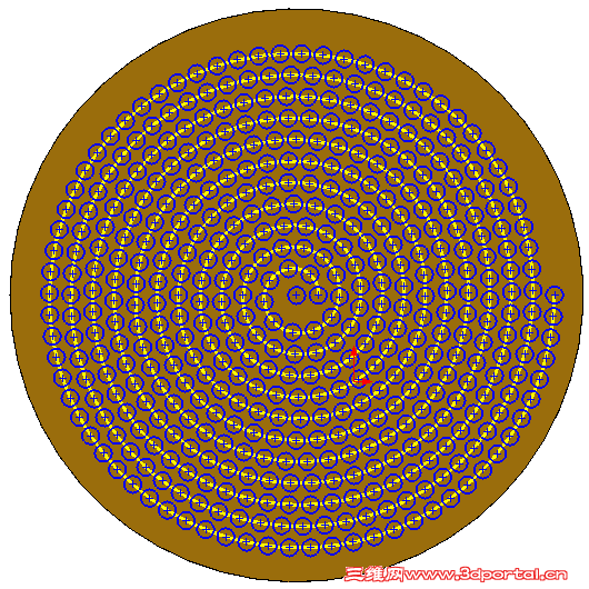

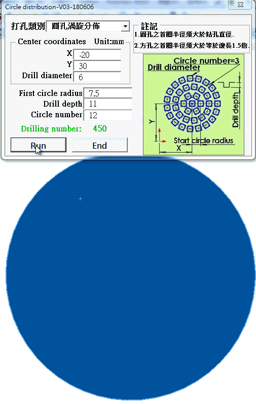

) a: N- X6 z3 i) o* J8 E8 \預告,明天新增"圓孔渦旋分佈",先讓你嘗鮮了!4 X% E2 y" m1 N! A( S7 D; H
" Z2 f0 D0 D# ], o/ E. z1 S 060701.gif + h" `* k3 U0 w& i4 ?4 D
  S6 S' Z/ f: I! ~( [- S
+ U$ r/ d- h. K( j3 H9 I( ?1 ^* {7 F; ?1 Y8 k

1. 新增如8# "圆孔渦旋分布" 之項目.
" [3 \- f- E. H+ b2 h& f+ Z2. 限制約束宏控制,操作程式會把草圖的限制條件禁用(防止各點相互吸附),跑完程式會再復歸啟用., Z' i# q* D- r. {+ d' L/ T' `# @
3. 下載測試成功者煩請知會一下測試的sw版本了.
8 e. m. @& j# C
0 x6 k! o0 L3 h" S8 ]- O8 ~- g1 `3 G3 D$ y8 u! ~
swp文件 Circle distribution_Polygon_Spiral.rar (49.36 KB, 下载次数: 10)
