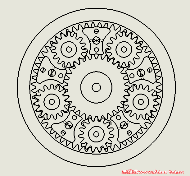

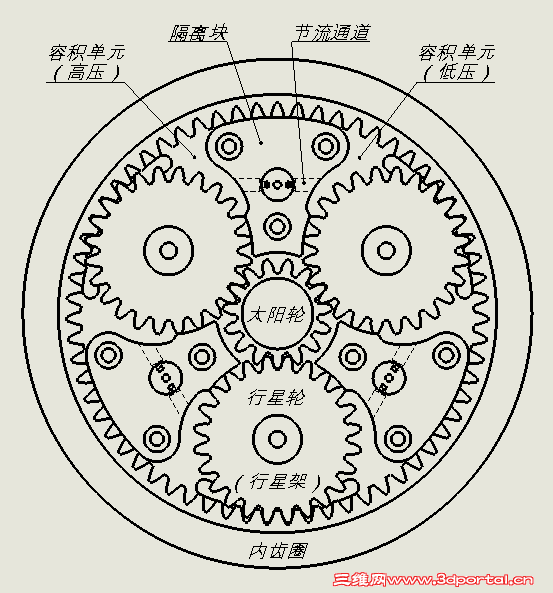

仅用一副差动轮系就能实现无级变速,输出恒功率特性,转速和扭矩随负载变化自适应调整,不需要与发动机做标定。
" e6 [* r! ?" B7 h1 k* t, V& t原理:使差动轮系本身构成为齿轮泵和齿轮马达,行星架只能作为输出连接负载。液压会在内齿圈上产生油阻力矩用于约束内齿圈实现传动和变速的能力,调速方式为节流控制。! `7 ?" b( W' z: Z. Q, R$ h: R
基本方案
基本方案
  N$ v) y+ R8 C9 u! [; z
受力驱动
受力驱动
! P& t3 y& s: n) C# i
改进方案
改进方案
7 x" B$ m. [% n: q# [4 J
基本方案节流排量较大,改进后可以减小节流排量提高传动效率。2 C! K4 j* v9 S9 v  J

试样两次都没弄好,这里有没有做齿轮泵的朋友啊取一点经!8 d$ C& h* h# n/ ~

" C0 D. c. t+ {7 x试了四次样终于好了,知乎有更新和3D图下载,这里就不上传了。8 n6 k$ ]# t2 u# ]( a
