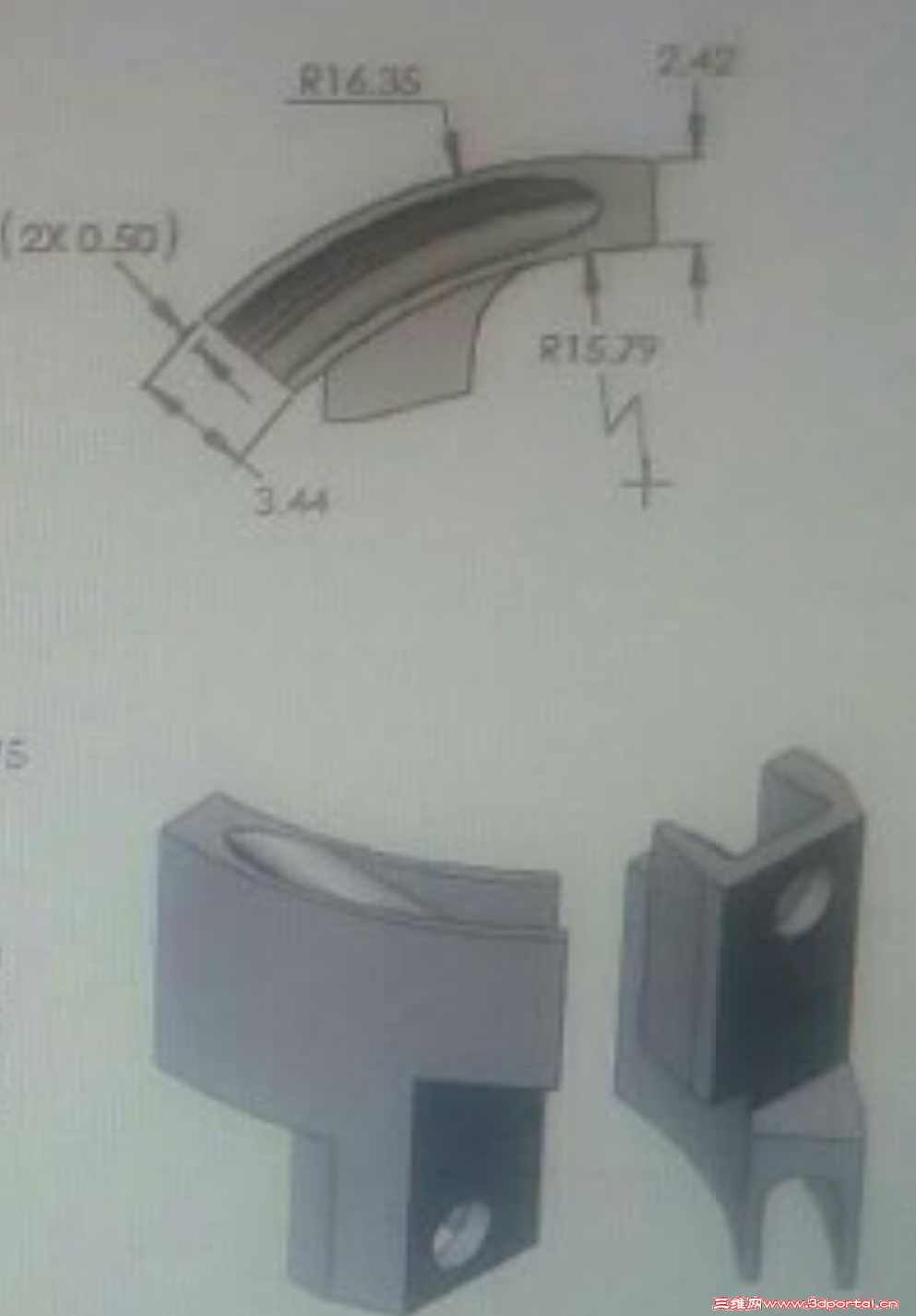

如图,图中的槽怎么画出来,R16.35和R15.79不在同一个圆心上,而且两边形成的薄壁是均匀的,厚度是0.5,请详述谢谢!

QQ图片20180605120247.png 这里面这条怎么可能是0.5呢,还厚后面0.004这个数字,然后就看这个图 建模不出来

尺寸差一点没关系,主要是建模过程,谢谢!

扫描切除,放羊切除都可以的,

放样切割和拉伸切除都可以。但是扫描切除有点问题,怎样保证壁厚一致呢?

不是给你看了,这个没法保持一直的,会有点差距

6 E! \2 S8 F+ v) L* p- O4 _不是和你说了,差一点没关系,我要的是建模过程

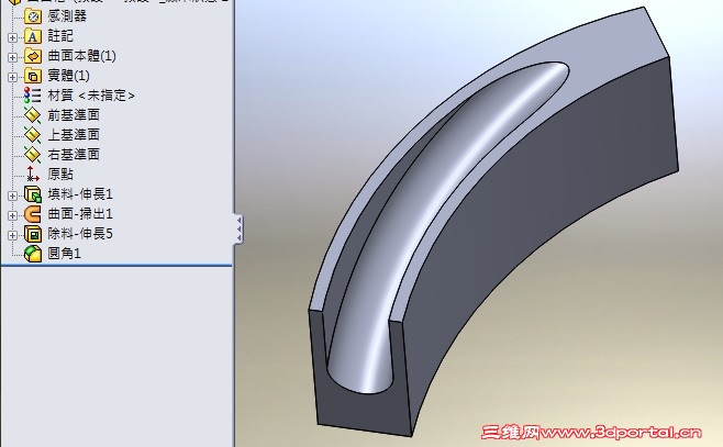

发表于 2018-6-5 20:44:52 | 显示全部楼层 来自: 中国台湾
未命名.jpg 曲面槽.rar (93.14 KB, 下载次数: 35)

发表于 2018-6-12 16:44:09 | 显示全部楼层 来自: 中国广东惠州
螺旋线、扫描切除可以搞定
