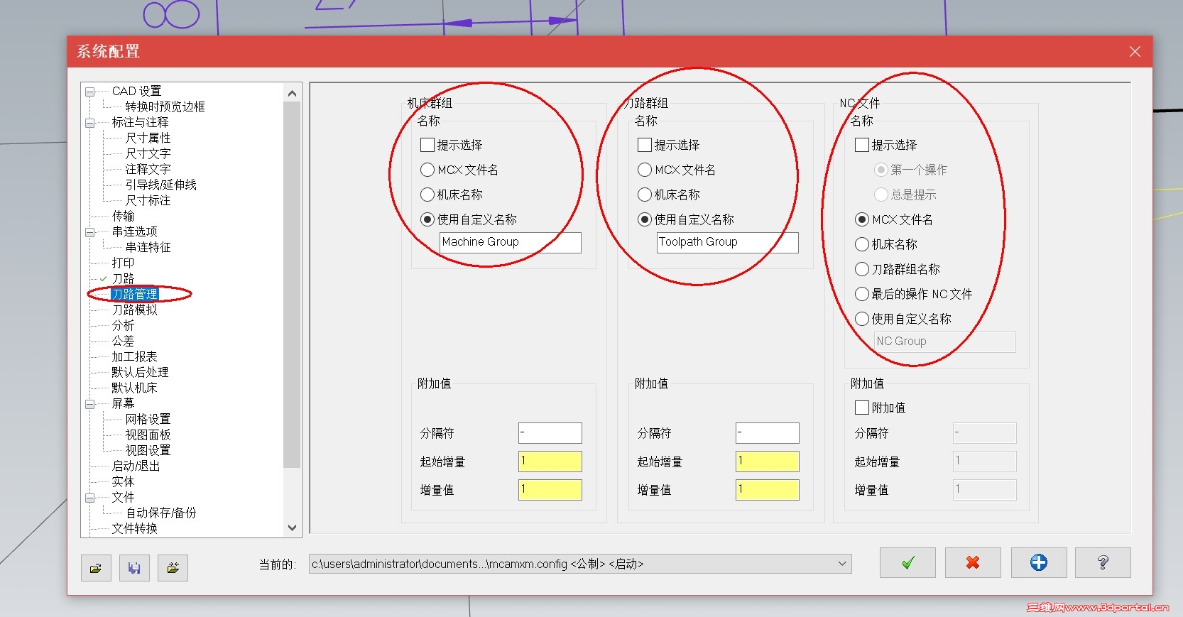

有什么办法可以让X6跟9.1一样,做好的刀路,我移到那个刀具群组下面,它就自动更改程式名称,随心所欲的移动。而不是像X6,我刚开始放在那里,它就是那里的命名,无法自动更改。

用复制然后粘贴就可以。。别的我就不清楚。

希望这张图对你有帮助。

饭好香啊 发表于 2018-6-5 15:23. [; n7 c" C, M8 y" P( _& f
希望这张图对你有帮助。
0 k2 f* o: _* x- f/ c1 Q非常感谢
发表于 2018-6-10 23:02:27 | 显示全部楼层 来自: 中国四川绵阳
大哥!为什么我的不行呀  它不自动更新呀
发表于 2018-8-28 11:13:30 | 显示全部楼层 来自: 中国广东东莞
刀具管理设置,可以改。。。。
