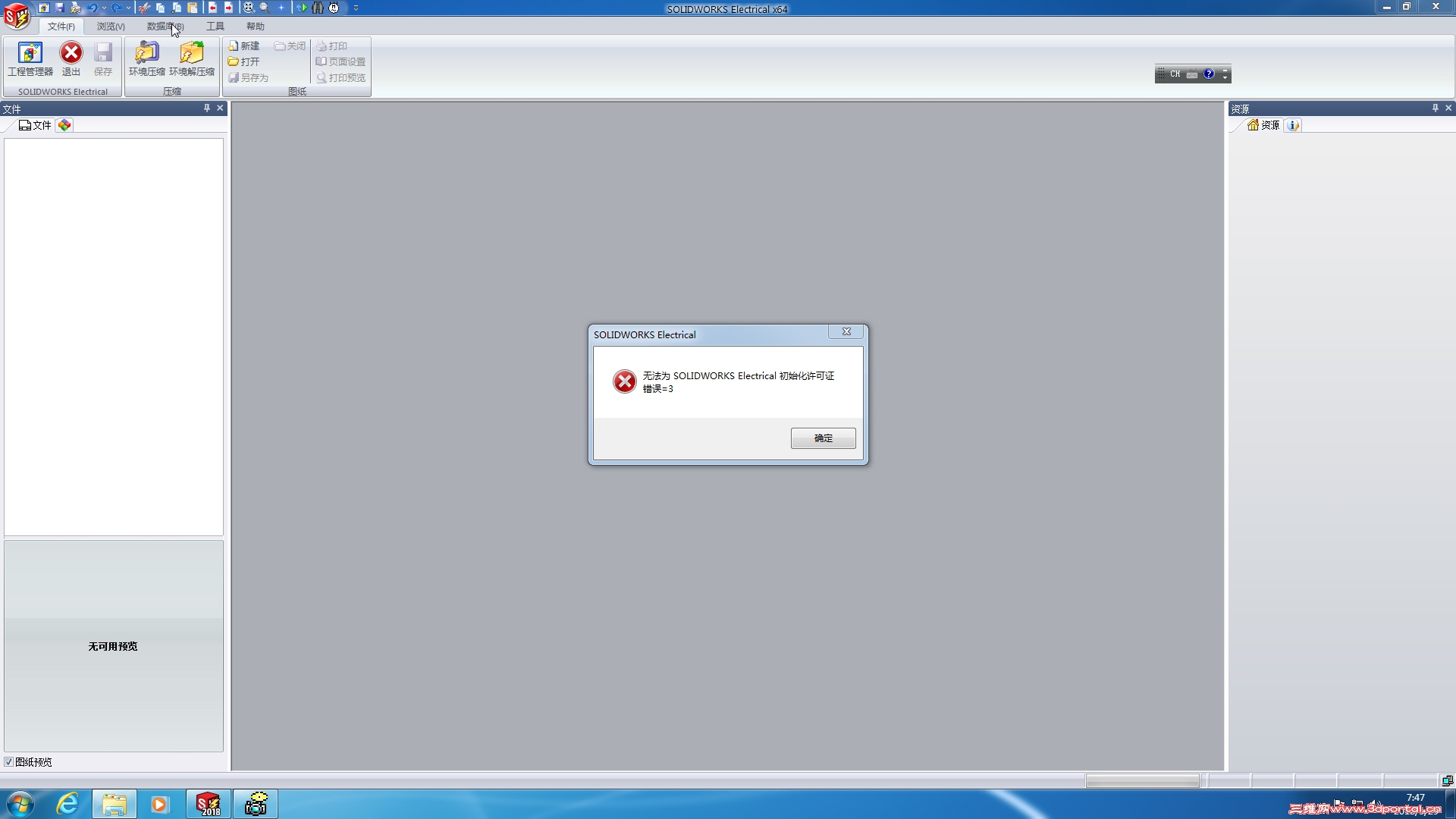

我安装的SW2018SP3电气设计软件打不开,大伙也是这样吗? Snap1.jpg 6 m( f3 C; \0 ^) B

/ u2 L% b; m( y0 u& T6 p图片怎么加载不了,浏览器问题换了腾讯浏览器OK

找到问题了, 我的win7直接网上升及把Framework4.7.1给安装上了.卸载4.7.1安装4.6就OKL了....安装新电脑费了一个星期的劲.
