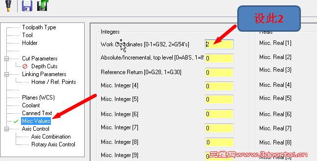

为什么9.1后处理用到X5会有这个坐标,还想问一下9.1后处理用到X5需要注意什么
& c7 t7 Y" ^( K# ?
就是标注的那个坐标
就是标注的那个坐标

请按检查设置是否正确:在Misc Values(杂项参数)中,检查Work Coordinates(工件坐标系)是否设置为2
& t3 h' f& J3 C# R# B  i* K  注:0和1:输出G92,2:输出G54等坐标系6 m* V$ U1 t2 v% W
祝好运!

AUTOCADR41 发表于 2018-5-27 12:318 K, y. u9 Y3 [' i+ R& m& L
请按检查设置是否正确:在Misc Values(杂项参数)中,检查Work Coordinates(工件坐标系)是否设置为2[/backco ...
. D3 a2 ~( D8 s+ U; Z! a' }
搜狗截图20180527121921.png * c0 e  C2 y5 D8 F7 g9 ]
