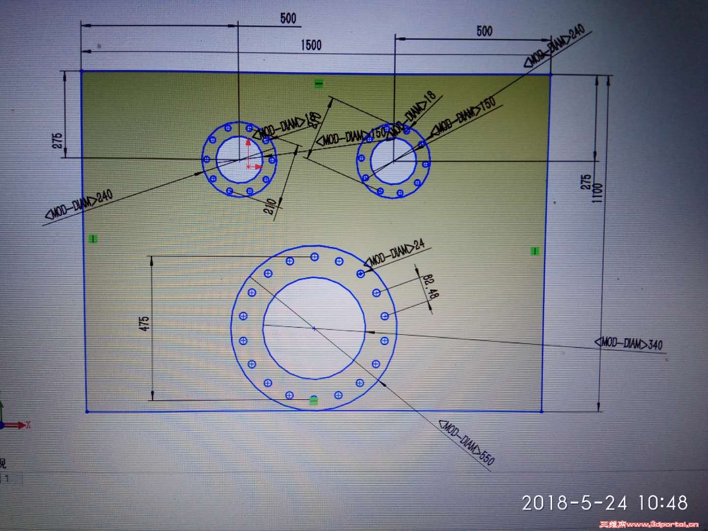

SW2016不管是三维还是二维,标注的圆不显示φ,显示的是<MOD-DIAM>,需要重装吗?

<MOD-DIAM> 楼主你怎么会变成这样的

装完后,开始建3为模型,就发现这个问题了,转2为也一样  详情 回复 发表于 2018-5-24 13:08

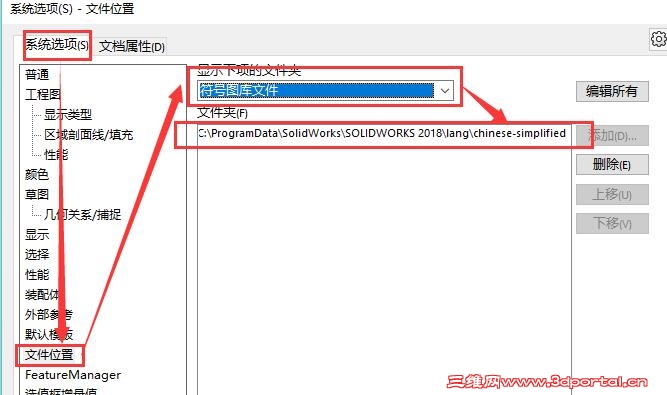

应该是缺少字符库,找同版本的没有问题的,拷贝一份就OK了。

以前遇到过,好像也是替换字符库解决的问题。卸载旧版本,安装新版本出现的问题、

不必重装,找到这个文件,重新指向它的位置:" \. d' Z& ]% u& w

谢谢大家,最后重装了。
