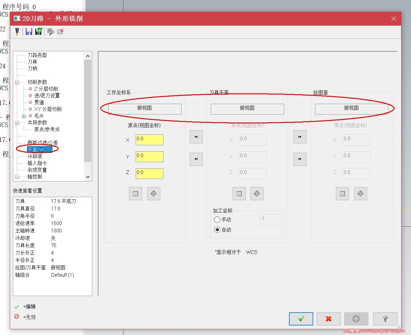

QQ图片20180523194933.png 0 y* e0 X) ?: a, U
平面带数字的怎么弄,求大神指点一二

首先要确定如图所示界面里面没有用到你想要删除的平面,否则是删不掉的。) A/ u" c( `( r4 U2 P9 D9 t
然后在你的截图界面,想要删除哪个平面,鼠标选中右键单击,就会看到有删除选项。

5 ^/ @0 T% L  J4 g* x/ L( `如果有刀路,好像不能撤除。
