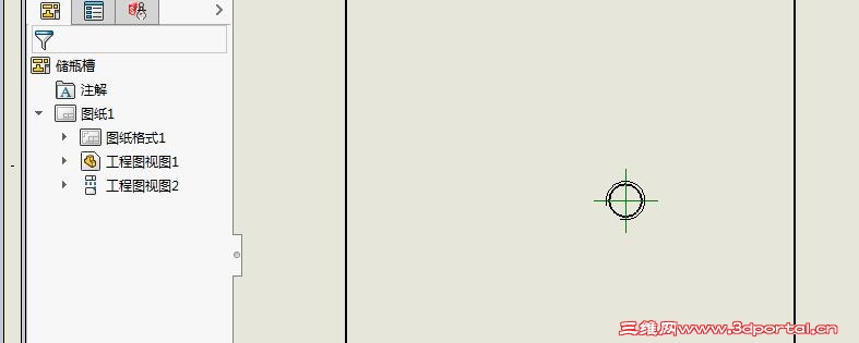

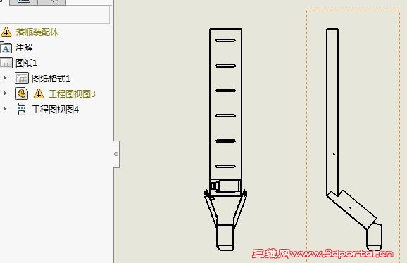

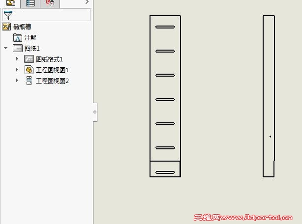

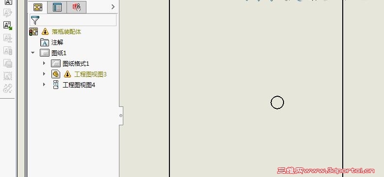

现在做图纸  从零件做工程图 零件里面的装饰螺纹线可以现实出来的如 (图一) ,但用装配体做工程图 同一个零件 就不能把装饰螺纹显示出来了(图二),请问这是什么样的问题了6 O8 Q3 h/ F3 I. t' w

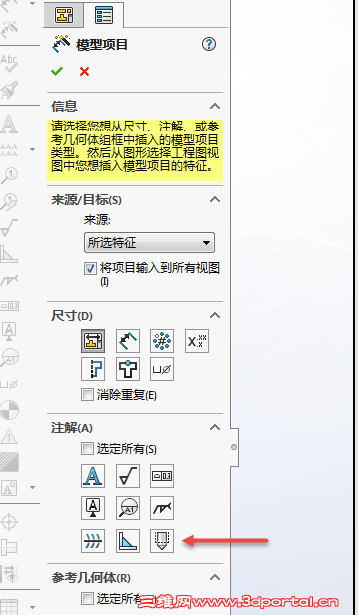

装配体的螺纹线需要手动插入
0 n7 G4 F1 g. x1 y! _在模型项目里
1 _7 z2 J" F& V+ r7 c6 [7 j 2018-05-18_8-08-47.png 6 R% f, g* h8 ~5 ?" n7 q0 O$ j

抒怀新 发表于 2018-5-18 08:10, R; }" q) k# |& @- l; n- T
装配体的螺纹线需要手动插入
( q, b- K. b1 m在模型项目里
: T! K) |# F1 F% F) g这个我也用了 但是很麻烦  每次都要点击  记得之前 直接就可以了 不知道在模板里面怎样设置
