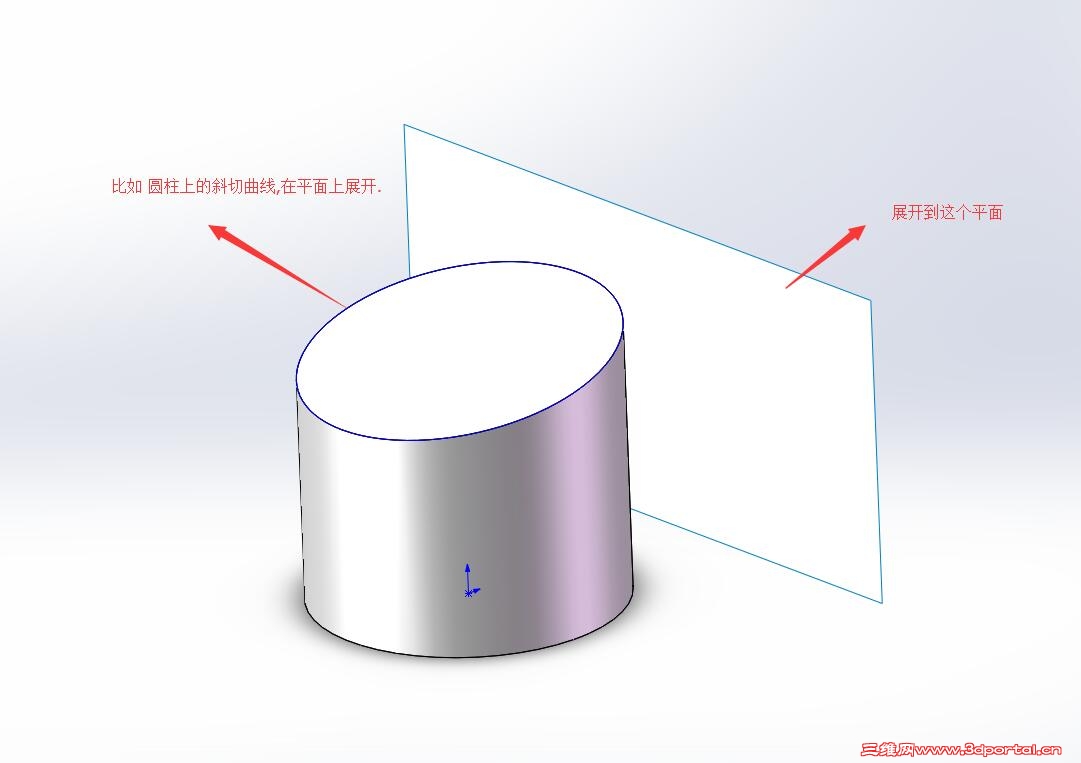

正常的  包覆命令是 在平面上的封闭轮廓 向 曲面上包覆.) D, w4 H/ [& i+ b8 p3 m0 U7 ~
现在曲面上的曲线想展开到平面,类似钣金展开,有办法实现吗?

 楼主| 发表于 2018-5-17 17:08:17 | 显示全部楼层 来自: 中国山东
文惠 发表于 2018-5-16 12:36
' N; E* b* A" f' l- C# q& M# P, v可以的,最好能举个例子。
% R1 x+ R0 n* O  d9 v  v1 w

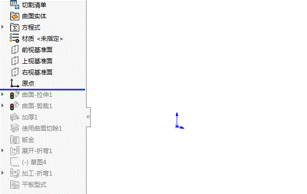

发表于 2018-5-17 17:57:29 | 显示全部楼层 来自: 中国广东肇庆
随便画了一个; z+ P" t* y. B, ?* n5 v5 K

 楼主| 发表于 2018-5-17 19:57:00 | 显示全部楼层 来自: 中国山东
文惠 发表于 2018-5-17 17:57+ m0 o& N' Y/ l# `
随便画了一个
) |4 |4 `" v) u# j
非常感谢你的帮助.
- t) ]- B& |% A9 {1 G. X& L本来我想着是 包覆 命令 直接反向用一下就能出来的,看来还是不行.
2 a9 @/ D) f; H) s+ k! L. V你的方法帮我解决了问题 .再次感谢!

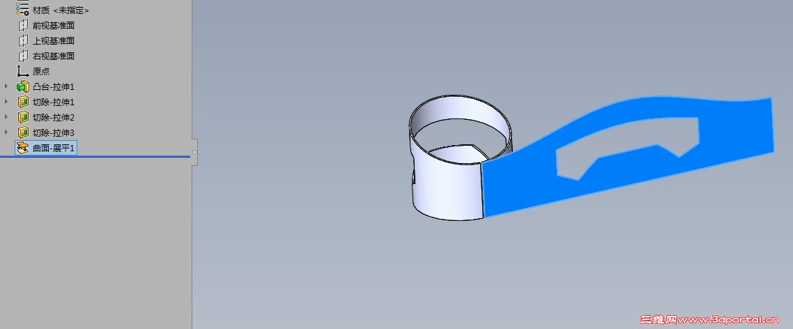

发表于 2018-5-19 13:55:36 | 显示全部楼层 来自: 中国广东深圳
gooogle 发表于 2018-5-19 11:59: V+ p) @% {- a5 q1 ?$ q8 n1 {/ I
和为贵!% l  N$ W; l+ J, q" l% E5 l2 X
本来我只是想了解下solidworks   有没有直接展开曲线到平面的功能.
6 A. c9 z4 W% t* [. A人家热心帮助,感谢是必须的 ...
2 C3 d3 j3 h* {) [可尝试一下  曲面展平! e: y1 }- w; @* ?$ I5 {

 楼主| 发表于 2018-5-19 18:33:42 | 显示全部楼层 来自: 中国山东
DaveChan 发表于 2018-5-19 13:55
/ x5 E# I6 E' ~# y* \, H可尝试一下  曲面展平
0 u7 \8 G, J/ U需要在开始的地方做个 缺口吗  ?
