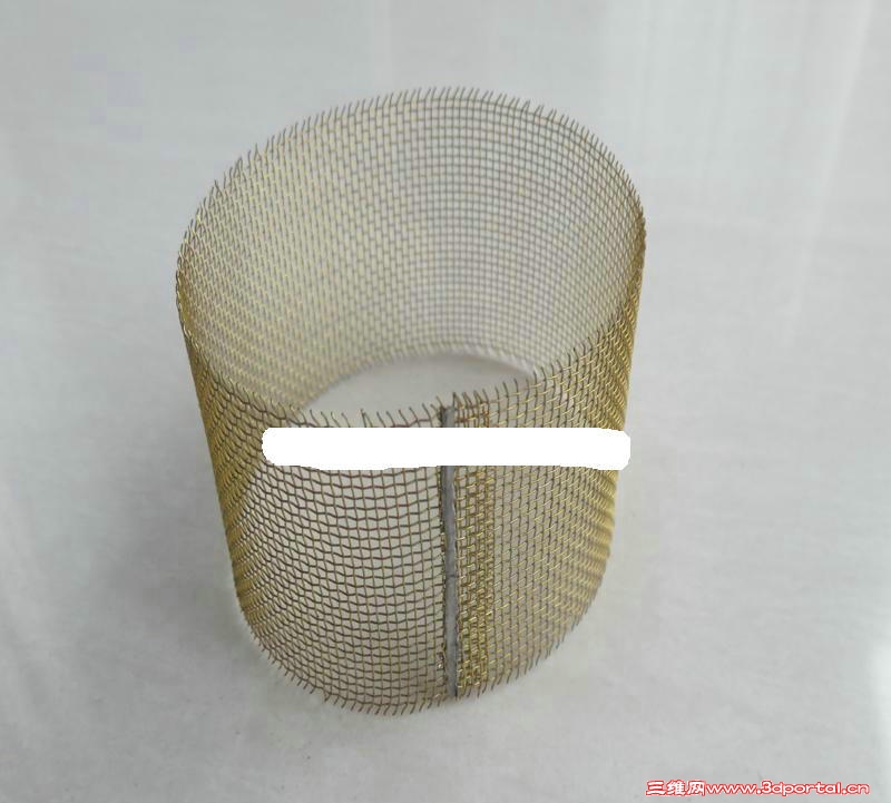

( M! Y2 u# @# A' K2 u7 g' @# s(因为现在还处于设计仿真阶段,所以还没有实物图,就在某度上找了个类似的图,方便前辈们理解,交流)
2 W8 X3 Z* e# N7 Q! ~' B/ a) h
/ [: Z" L9 B4 j7 n$ Y先说下铜网的加工过程,使用一块470*100*2的铜板,然后冲压出2*3(对角线)的菱形孔,间距2mm,然后绕成圆筒状焊接,最后出来就是一个直径150mm,高100mm的圆形铜网。8 g8 @( k1 e- ?
绘图的思路有两个:: J9 V7 L7 m6 H2 A0 j; ]; j
1、按加工方案,先把铜板加工成铜网,很好解决,绕成一个圆筒状的铜网就不知道在CAD里面如何操作了;
2 C+ \8 ~; b' a  o5 z2、直接绘出螺旋的线,然后用小方块进行扫掠,这个方法怎么去绘螺旋的线,在CAD里面还没想到好的办法。9 Q+ X2 e& B. a% i" W' ?0 ~
于是乎把问题分享给论坛的各位前辈,有时间的话,一起讨论讨论,看怎么可以实现呢!
$ X! _; O# M5 [9 J1 ?0 y
6 L0 I, u0 s; Q  M  GPS:绘制铜网是为了仿真用,因此要尽可能的与实物对应,才能保证仿真结果的可靠性。$ q' _  k- I3 x) @* k! T

方法大体上有两个:4 n0 Q- s/ e9 k& f% a
方法1.楼主的方法,先画螺旋线,用正方形扫掠,然后阵列、镜像、并集。螺旋线和阵列的参数都可以从网板的展开图上量取。
9 y& N2 U! w0 ^方法2.先画一个无孔的薄壁圆筒。再按孔的截面形状画棱柱(锥),圆周阵列。最后用薄壁圆筒与所有的棱柱(锥)差集。参数同样需要从展开图上量取。
. {+ F) g, l7 V6 r% N  W0 m1 @5 {& ]% B  U1 h
所以,楼主先画展开图吧

您说的这两个方法,我有实际操作过,我开始想着是先画展开图,然后再考虑如何绕成圆筒,后来没找到合适的方法,只好放弃。! D+ f2 M) V' K# v
您回复的方法1,画螺旋线不是很好画,得进行计算测量,但是方法可行,这个我会想办法画出来;方法2棱柱与薄壁圆筒进行差集,理论可行,但是因为棱柱是按尺寸画的,实际的孔因为圆面的关系,会有一定的弯曲,所以方法2可能只能作参考。; D2 G; s4 z  j

发表于 2018-5-22 12:28:33 | 显示全部楼层 来自: 中国重庆
小刘-到 发表于 2018-5-22 08:172 ?3 A! k. J  T+ S8 K' a& |6 k
样子大概是这个样子,但是我看着很像是woaishuijia老师的方法2呀!不知道前辈是不是直接用薄壁圆筒和棱柱 ...
* t1 _& }# I% C: m" z" w# R9 k先阵列    再相减    要准确点的话    可结合投影命令
 楼主| 发表于 2018-5-23 08:39:34 | 显示全部楼层 来自: 中国广东深圳
yangguoshe 发表于 2018-5-22 12:287 u/ l# l- v* f+ v9 g0 f
/ n+ o# S8 _+ `2 ?7 o" N怎么投影啊!前辈。
发表于 2018-5-26 17:43:38 | 显示全部楼层 来自: 中国重庆
projectgeometry   试下就知道了  不难的
