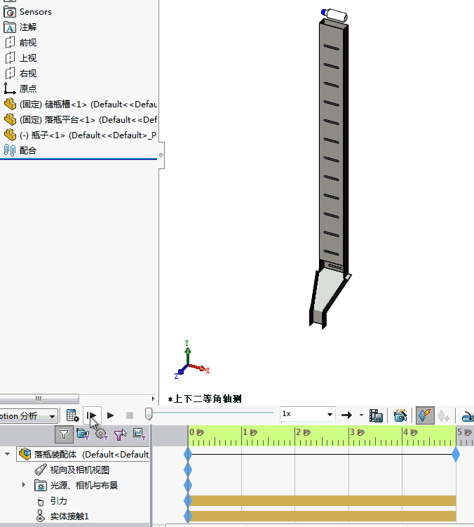

这个装配体 想 瓶子自由落体 到下面 为什么不能实现能,重力设置了 材料设置了 接触组设置了??请问指点指点6 w. L+ O' s1 g  m9 S  z

这个不知道怎样去设计为合适 要设置的都设置了  但是不行  重心力   接触 都设置好了

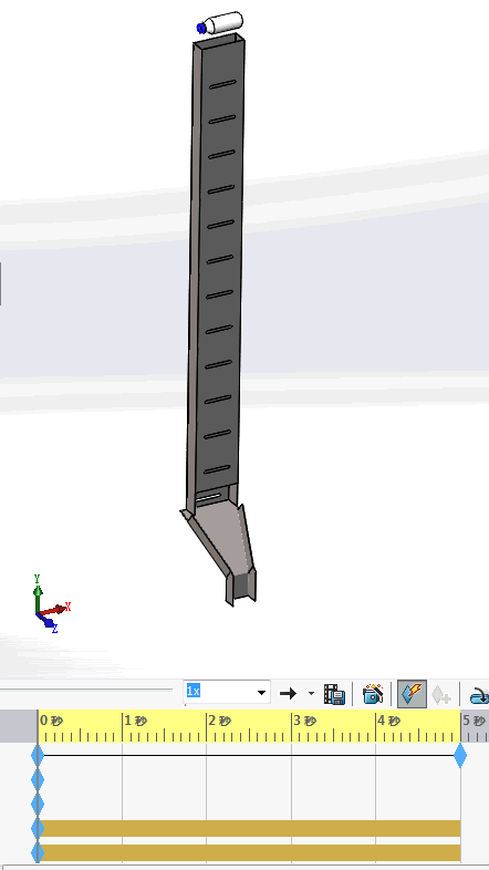

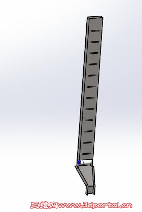

$ E) `+ @% U( z0 Z) D, @把引力的值大幅调小试试; E* ]: o; H) j. U, N1 o8 {

我在4楼的动画就是用你上传的文件做的,第一幅图就是我在你文件中修改引力的数值。* A8 r0 B" j6 }5 U$ w5 b) ]8 a7 A
而且我用的是2018,你可能打不开。5 Y0 J  M  y; f) Z/ T  H. F
