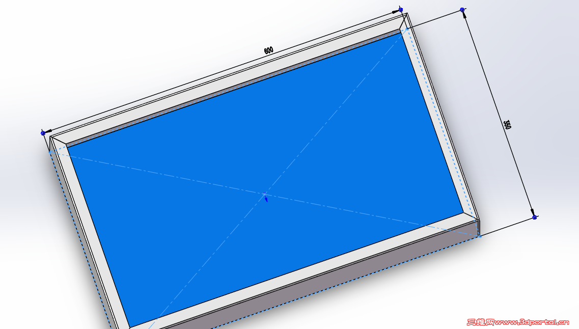

因折弯机行程不够要分成3块制作,有什么好的方法拆分。帮忙解决一下,谢谢

这么小的一个箱子竟然行程不够,为什么非得要分为三部分?- l$ M6 n: ^, l+ e# X! K6 i
倒不如直接分为五块,折弯后再拼焊。

听楼上说板厚2.5,真是厉害啊,电气箱板厚有实厚1.5的都已经是不得了,
$ x( R) N! [3 Y5 U4 E# u楼主你这个要拆分的话也要说下你们的折弯机是多少形成啊
 楼主| 发表于 2018-5-15 09:25:05 | 显示全部楼层 来自: 中国广东佛山

这是电箱带支架的,原来人家用4MM的我这边改了

这么小的一个箱子竟然行程不够,为什么非得要分为三部分?8 O4 B6 q7 v9 C2 Y
倒不如直接分为五块,折弯后再拼焊。
' r4 W' b) V! l/ i" b; L- X) y; d
我们折弯机行程只有140高,所以……
