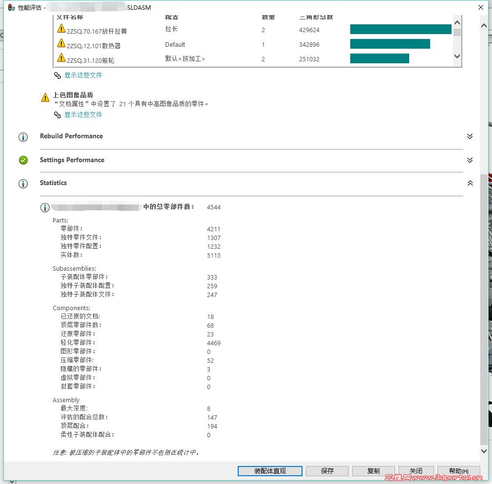

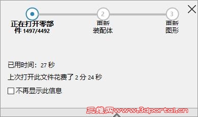

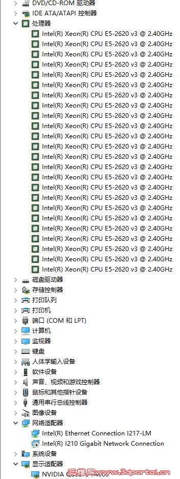

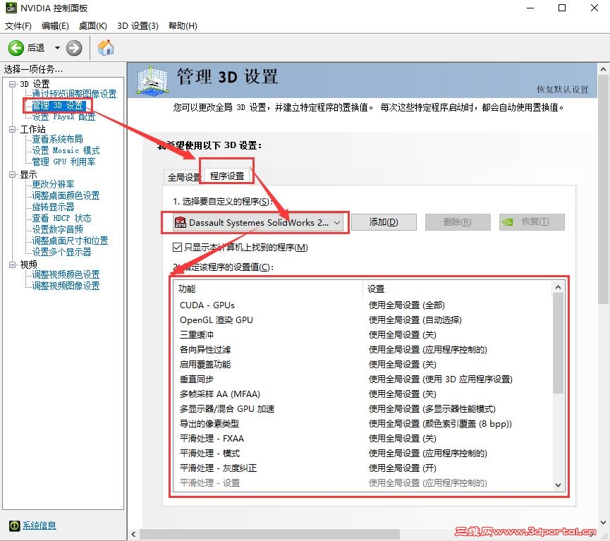

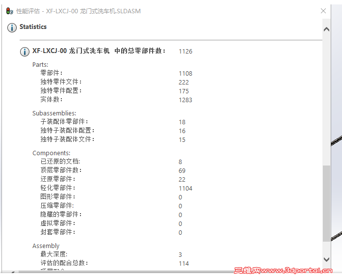

发表于 2018-5-23 10:17:56 | 显示全部楼层 来自: 中国山东潍坊
DELL 7910,配置:3 L/ g  @, L! C0 R
8.jpg . m4 e& V% s# O
  w. D9 f. P. V- d6 ^0 Y9 f: S5 Q
系统:0 b. W! M7 o6 e) F
4 }$ R2 @% X* g- u2 H
. e4 g: a5 J2 }' b: t工作:
) G, s! M8 T) V( |: @: Q+ I$ D, ~ 6.jpg 4 @, X/ t+ i% s; V0 f
7 T" P9 H1 C, c  d) u 5.jpg % k9 W( Q& w3 v# O6 X9 I' c9 n
! l' \$ F) m3 n2 `& U" Y$ y1 u9 p
打开要2-3分钟,存盘要1-2分钟,编辑起来不能算超卡,应该说很卡!, Y- H3 J" x3 v1 L7 X# x1 l  j# G
原机显卡K4200,自己换成P4000,性能有所提高。看顾来SW对CPU主频要求很高,对线程要求不高,对内存要求也不是很高,但对显卡和显存要求很高。+ N( n$ ~' ]' z7 M8 \3 C; L
SW针对Quadro显卡的专业设置还是没搞懂,正在探索中……
# b  @: K4 P3 ]
) {6 J" r( {2 ^8 Q
发表于 2018-5-24 12:44:21 | 显示全部楼层 来自: 中国山东潍坊

不存在任何设置,DELL工作站,应当有个专门识别电脑上软件的DELL应用,可以根据软件自动识别下载专业显卡驱动,
点评
我说的是这些设置不知道怎么设,这些设置直接影响SW的性能![attachimg]2330491[/attachimg]  详情 回复 发表于 2018-5-25 09:44
发表于 2018-5-25 09:44:13 | 显示全部楼层 来自: 中国山东潍坊
0 p; m: E7 N2 `# G+ `# @6 h
lixiaolong2011 发表于 2018-5-24 13:28
2 n* b2 Y' P8 _. W- g不存在任何设置,DELL工作站,应当有个专门识别电脑上软件的DELL应用,可以根据软件自动识别下载专业显卡 ...
0 r4 P7 F- ~$ g+ R7 L0 w我说的是这些设置不知道怎么设,这些设置直接影响SW的性能!
