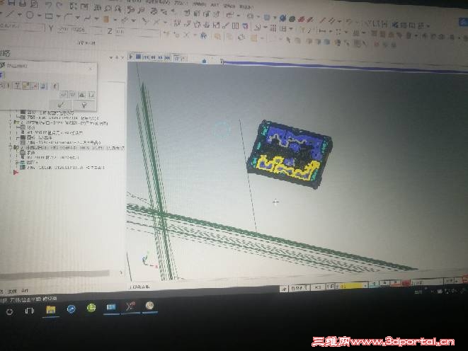

[求助] 各位大神模拟刀路的时候出现了很多不相干的线,这是怎么回事?
发表于 2018-5-10 21:28:31 | 显示全部楼层 |阅读模式 来自: 中国广东深圳

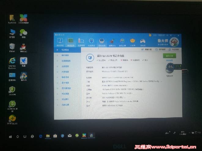

发表于 2018-5-10 22:17:20 | 显示全部楼层 来自: 中国山东烟台
照片很模糊,看不清楚.不过好像是个笔记本.% n8 c4 H' S" Y2 Q
建议切换用独立显卡运行,如果还有问题,在更新显卡驱动
  h5 R0 |7 G- x  A
 楼主| 发表于 2018-5-10 22:33:33 | 显示全部楼层 来自: 中国广东深圳
路过不买 发表于 2018-5-10 22:17 static/image/common/back.gif7 I9 u& G. o  N( K4 W" B( {
照片很模糊,看不清楚.不过好像是个笔记本.' E$ d. T/ R: d
% Z) X; E' t( k! j* _版大好,电脑是戴尔G3笔记本,1050ti的显卡,显卡驱动也是最新的,其他地放没看到有问题!模拟刀路的时候G00就乱了

发表于 2018-5-11 12:02:40 | 显示全部楼层 来自: 中国江苏苏州
NVIDIA控制面板 ->   程序设置 ->   添加 MC  ->   选择“高性能NVIDIA处理器”
 楼主| 发表于 2018-5-11 18:17:10 | 显示全部楼层 来自: 中国广东深圳
darkskies 发表于 2018-5-11 12:02 static/image/common/back.gif+ o* u! D3 M) ^2 d/ G
1 t0 N) }: A! C, m4 p好了,谢谢大神
