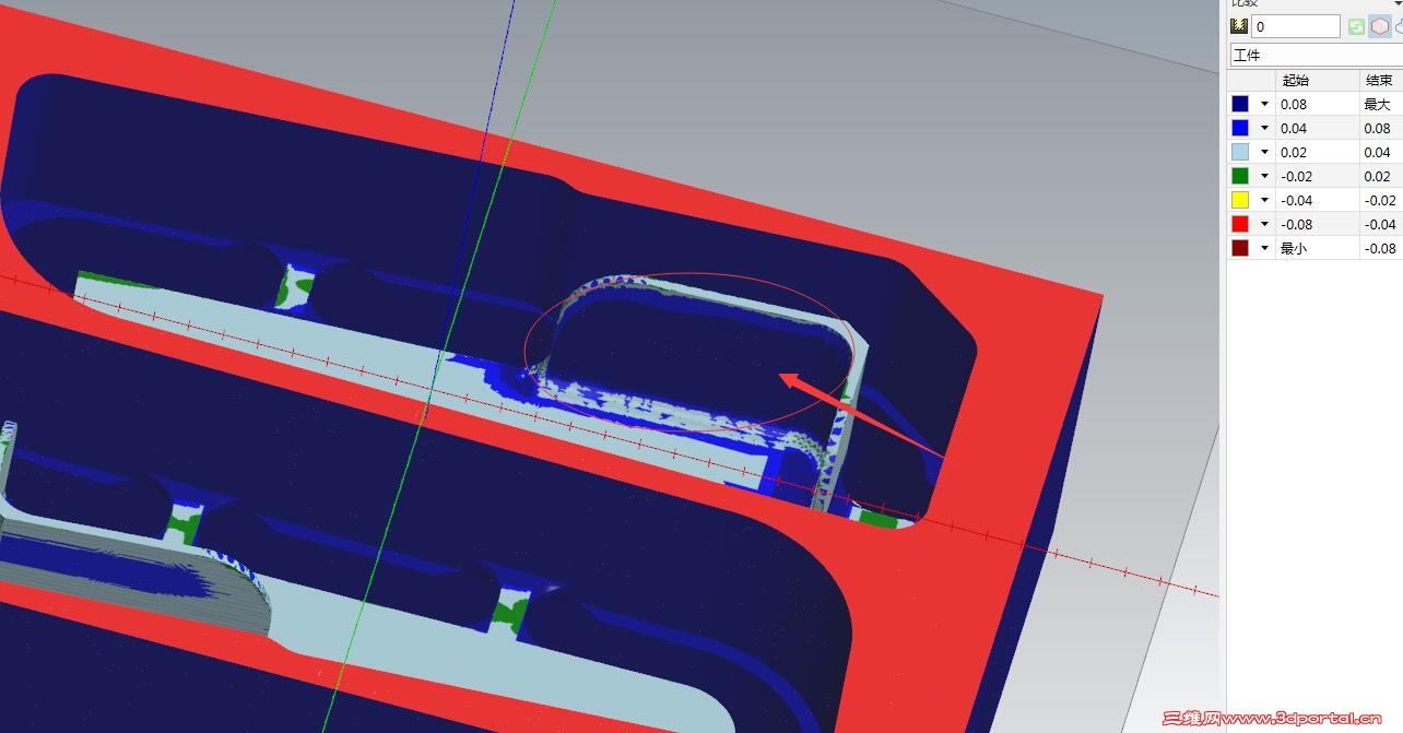

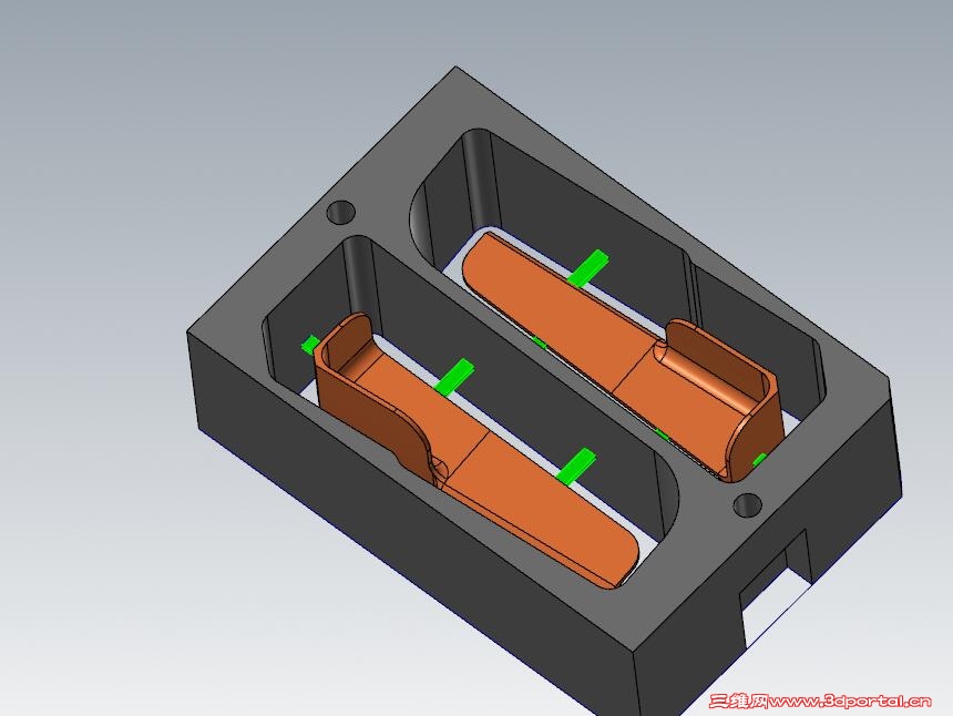

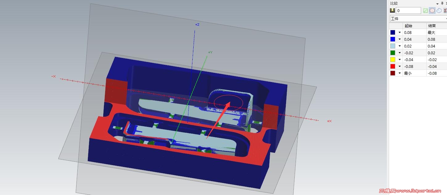

铝材料。刀具全部在图档。有点倒扣。刀路始终不理想。求大神。三轴机子。刀具固定   11R3-R1.5 T型刀清侧壁。柄部直径8MM
零件和毛坯
零件和毛坯
侧壁没加工到
侧壁没加工到

发表于 2018-5-11 09:18:48 | 显示全部楼层 来自: 中国广西河池
用两曲线渐变 出三轴的程序
发表于 2018-5-11 10:22:07 | 显示全部楼层 来自: 中国上海
你就没想过把产品转个方向做么?把前后变成上下不就好做了么
 楼主| 发表于 2018-5-11 19:07:48 | 显示全部楼层 来自: 中国四川成都
8023乐乐 发表于 2018-5-11 10:228 r, i, T% l" x9 C* _/ ~
5 [% r0 }* Y1 z2 _: @. J  J
换了方向,做不了2件。
发表于 2018-5-12 10:49:47 | 显示全部楼层 来自: 中国广东东莞
时间允许,磨一把燕尾刀做..

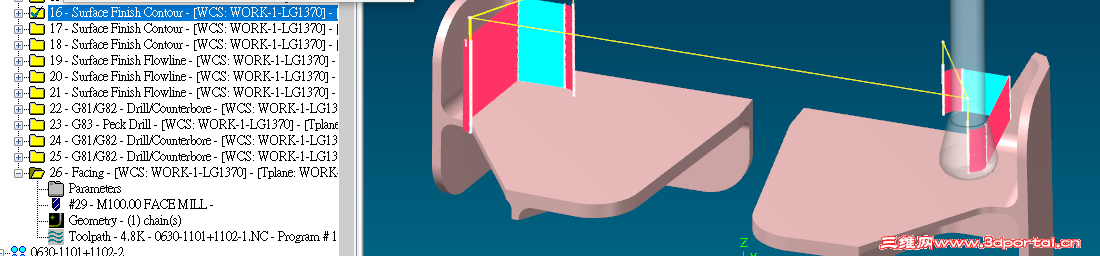

发表于 2018-5-14 20:56:52 | 显示全部楼层 来自: 中国台湾
本帖最后由 bird9077 于 2018-5-14 20:58 编辑 $ X% [. R  K5 e
9 N* U- W9 H2 K: C- v( Y# y6 y航太件 做過類似的 走等高6 H' A" t" l1 ^4 H6 ?$ \3 T
