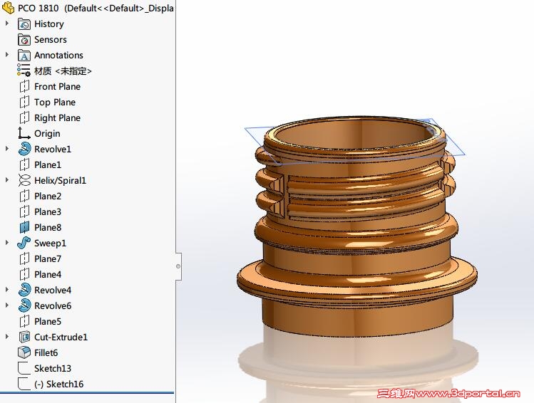

如题,求解答。求步骤。求螺纹尾部处理方法。& S5 v) ]  ^/ j+ c. H/ N

用变径螺旋线做路径,扫描。

可以参考我之前提的问题:http://www.3dportal.cn/discuz/forum.php?mod=viewthread&tid=1487311&extra=page%3D1之前从别的地方下过一个模型,发上来可以参考一下。
, f2 |/ k; [: {& Z: x4 ?# X% Q QQ截图20180509154150.jpg
/ g9 Y8 o. v& |/ k$ z附件有点大,只能分成多个压缩包上传。9 L' b0 j0 s; H. d1 r! X$ j3 }* O
