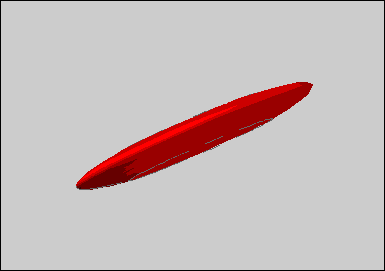

三维椭圆中间厚边缘薄应该怎么画.

 楼主| 发表于 2006-10-28 16:20:09 | 显示全部楼层 来自: 中国江苏常州
是这样的,请问应该怎么画成三维的

发表于 2006-10-28 17:15:53 | 显示全部楼层 来自: 中国山东青岛
搂住要这种效果?..........

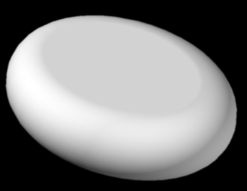

 楼主| 发表于 2006-10-30 08:14:36 | 显示全部楼层 来自: 中国江苏常州
http://www.3dportal.cn/discuz/attachments/month_0610/2006-10-28_16-59-01_jDH9FZjTWJ3U.jpg 1 g3 h' j! c! {+ Q
/ r4 X* Z5 d. J& c, n差不多是这样的,中间有一段是平的,请教是怎么画的

发表于 2007-1-16 14:44:18 | 显示全部楼层 来自: 中国江苏无锡
是不是这种效果呀
就是一个拉伸,再圆角就出来这种效果.

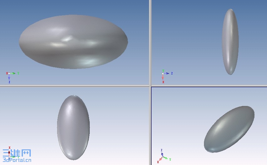

发表于 2007-1-16 17:50:05 | 显示全部楼层 来自: 中国辽宁抚顺
你是不是要这种东西?如果是,就用2007的放样命令做,具体用法在“新功能专题研习”里面有。
